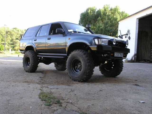

Ola pessoal, sou novo por estes lados, nao tenho patrol, mas tenho uma Toyota 4runner 3vze v6, compreia de origem à coisa de 2 anos tinha por ai 120000Km e achei que fosse um bom investimento dentro daquilo que queria fazer, que nao era para trial mas sim para dar uns passeios e mais umas viagens longas por o "deserto".
Deste modo que começei eu e o meu velhote a modifica la, que ate ficou engraçada, sem mais palavras, vou postar umas pics, para ver o que acham!! [bigsmile]

Mensagem por ratomize » 17 dez 2009, 13:19
Re: "Toyota4 a corrrreeerr" Algarve
Mensagem por PedroMoita » 17 dez 2009, 13:31
bem vindo :thumbsup: agora queremos é fotos dela transformada

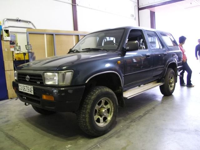

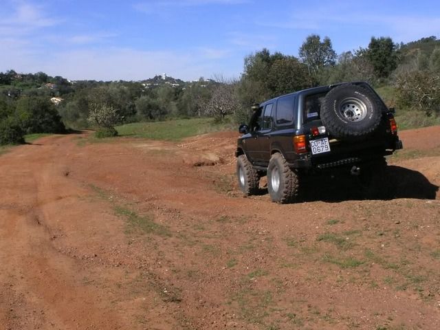

Ela de origem era assim!

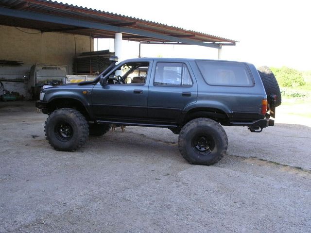

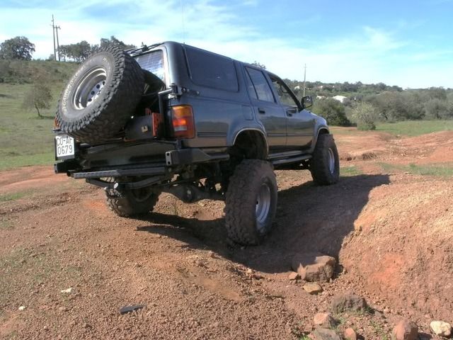

E agora a outra face.

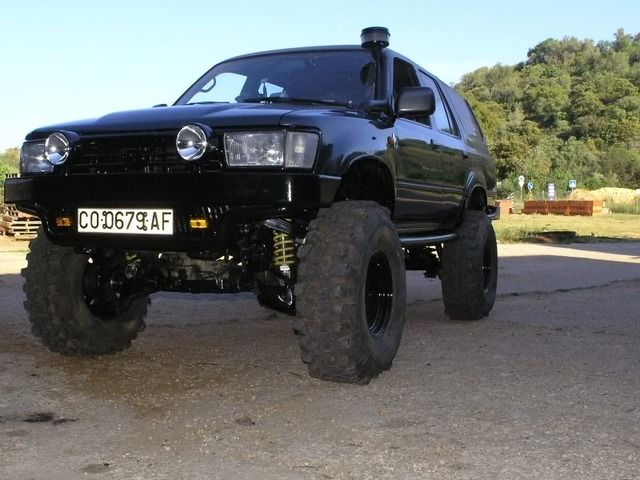

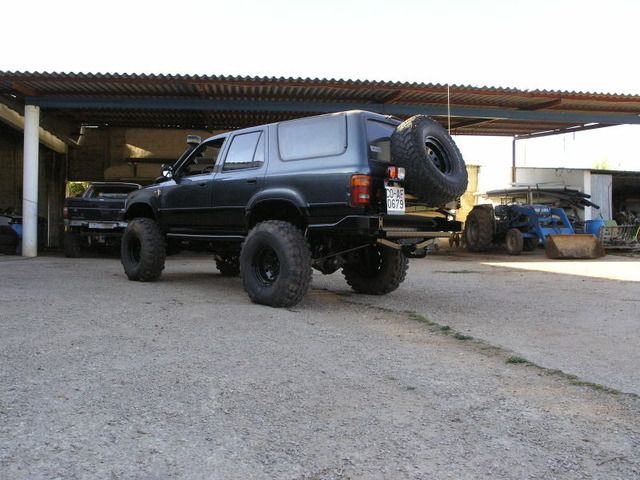

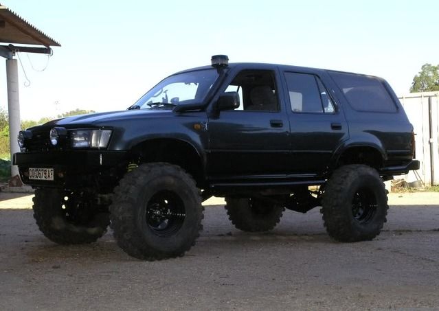

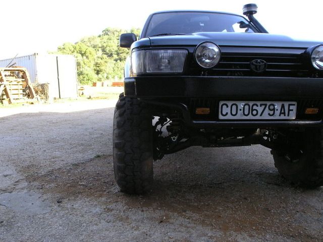

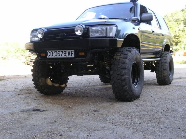

Relatorio de construçao:
...made in home...
Geral:
-reforço do chassi.
-parachoques traz, frente e peseiras laterais.
-apoio roda de reposto e acessorios, hi-lift,pá.
-suspençao; 5 amortecedores com bobone de preçao; dois clovers a frente com mola eibach c/regulaçao de altura e dureza.
-2+2 molas atraz de um range rover + establizador central
-rebaixamento cerca de 6 cm, do difrencial da frente
-bspacers no triangulo superior
-homocineticas reforçadas
-bombas de travao de 4 pistoes
-snorkel em inox+prefiltro separador de particulas
-4 super swamper 36x15
-dois depositos para gasolina, capacidade aprox.190l.
-farois bi-xenon
-radio cb Midland+antena santiago 1200
-sôm; radio scoot+ecrâ, colunas kenwood 180w,amplificador roc-signat 1.4; sub magnat 1000w+ instalaçoes e cablagem
Motor:
-remapeamento da injeçao
-cames
-admiçao directa+ filtro KN terrano2
-colectores de escape e derivados em inox
-e mais uns toques de "picante"
Planos pro futuro:
-roll-cage
-armaçao e estrutura para o tecto
Por agora é tudo, um abraço.

Fico muito satisfeito por nao ser so eu a gostar, realmente deu uma trabalheira fazer isto tudo em casa, em termos de suspençao e motorizaçao, fui eu proprio que alterei, relativamente aos choques soldaduras e reforços é com o meu velhote. :sabe:
Pois é pessoal, agora so falta dar umas voltinhas para ver se ficou tudo bom, ha que fazer a prova do algidao!! :D Vou tentar por uns videos com isto a roncar :yesss:
Abraço "tetista" [bigsmile]
