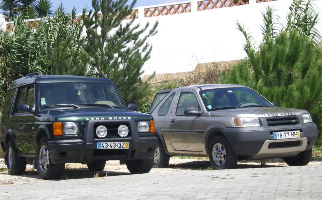

Deixo aqui também também uma foto das minhas outras máquinas, que alguns de vocês já devem conhecer, um Discovery TD5 e um Freelander.
