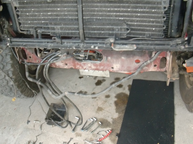

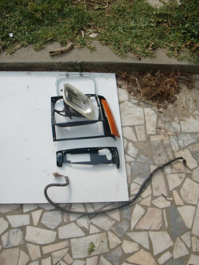

Estes dias tenho-me mantido ocupado.
Para choques, grelhas, guincho, bobines, velas, cabos de velas, etc etc...

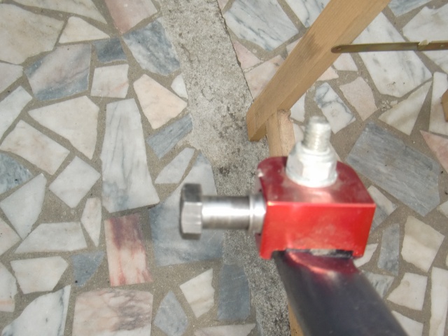

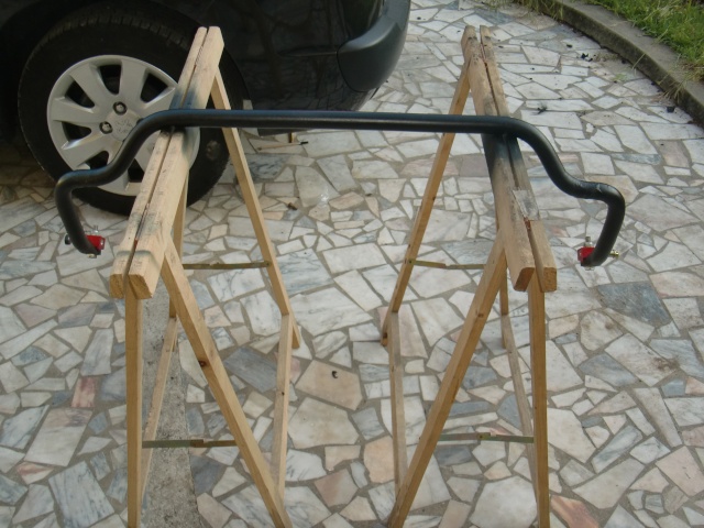

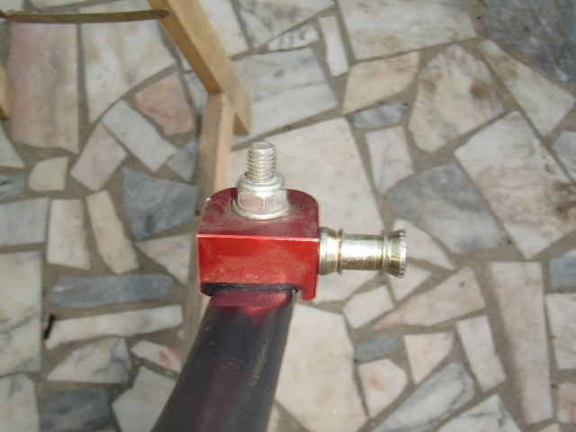

Tive que fazer dois parafusos iguais e mais dois casquilhos. A barra estabilizadora já voltou ao lugar e os grampos já são novamente os da medida. Pintei a estabilizadora e os fixadores. Ficou top.

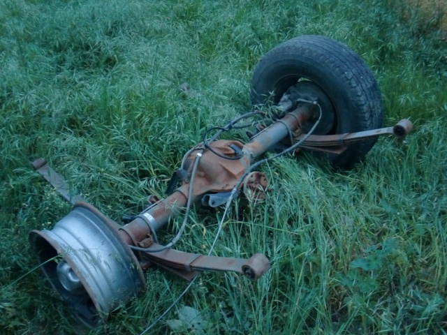

boas, o eixo tardou mas chegou.... esses cabos de velas são 8.8mm ?
cumprimentos
Re: CHEROKEE - ROTTARCOS
Mensagem por Gil » 09 mai 2011, 11:56
que eixo é?
Mensagens: 2485
Registado: 19 mar 2007, 19:51
Localização: cadaval
Mensagem por father » 09 mai 2011, 12:30
parece um 44 mas nao tenho a certesa
Mensagem por terleira » 09 mai 2011, 13:26
É um Ford 8.8 c/ 31 Estrias para levar Relação 4.88 ;
:D
Tão ou mais resistente que o do GR.
Os cabos de velas são os originais do modelo e marca. Não te sei dizer exactamente a medida mas não deve andar muito longe do que indicas. :okkk:
