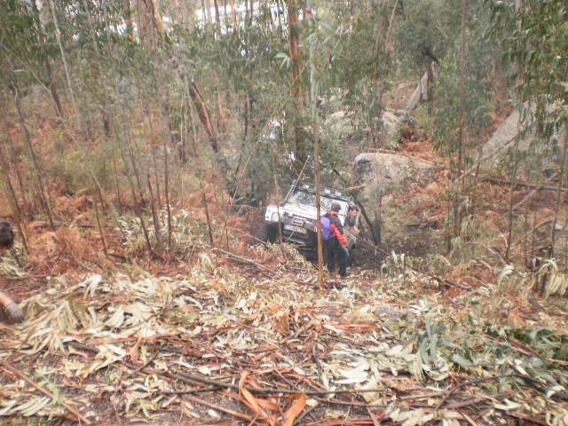

Re: DEFENDER- ALLISPORT INT.
Mensagem por Sergio Faria » 15 mai 2011, 14:38
Boas meu amigo, ficam aqui alguns videos de ontem na serra da agrela.
mt mt bravo
:eek:
e por fim
:respct:
Sérgio Faria
Mensagem por Licinio Costa » 16 mai 2011, 00:08
Eu bem qe ia jurar qe era este carro qe tha visto ontem na serra, e afinal parece qe nao tava enganado ;) maquina brava :respct:
Mensagem por carneirinho12 » 16 mai 2011, 20:08
o anselmo que inclinaçao foi aquela no segundo video :eek: :eek:
ganda maluco
vais ao raid do caf este ano???
Mensagem por ZE JIMNY » 16 mai 2011, 21:31
Sergio Faria Escreveu:Boas meu amigo, ficam aqui alguns videos de ontem na serra da agrela.
mt mt bravo
:eek:
e por fim
:respct:
Esta trialeira foi aonde o pedro estacionancio virou..mt brava anda aki um gajo a ensinar caminhos e a mim nao s dix nada para dar uma volta :help: :help: :loool:
