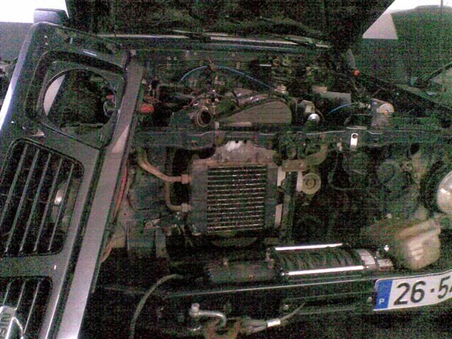

Notava que o carro agora que o tempo aqueceu começava a andar com o ponteiro da temperatura 2mm a cima do que devia, então como mais vale prevenir que remediar toca a examinar o sistema de refrigeração.
Conclusão radiador entupido toda a desmontar foi para a casa dos radiadores e chegou-se a conclusão que não havia recuperação portanto, radiador novo de maior capacidade e acabou-se o stress.
Ontem no Transcavado apertei bem com ele e não se passa nada, acabaram as temperaturas anormais.

que radiador metes-te? e senão for indiscrição por quanto te ficou?
ando a pensar em fazer isso ao meu, mesmo não tendo problema algum de aquecimento. mas lá está antes que eles cheguem mais vale estar prevenido :cool:

Gil Escreveu:que radiador metes-te? e senão for indiscrição por quanto te ficou?
Não é propriamente um radiador, mas um favo novo!
É mais largo 1.5cm que o original, aumenta a capacidade liquida e os canais interiores de circulação de agua/anticongelante são 3X maiores que o de origem e pelos vistos resolve o problema das temperaturas.
É coisa para custar 350eur.
