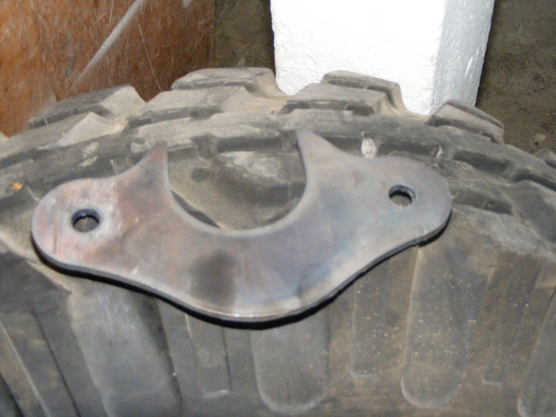

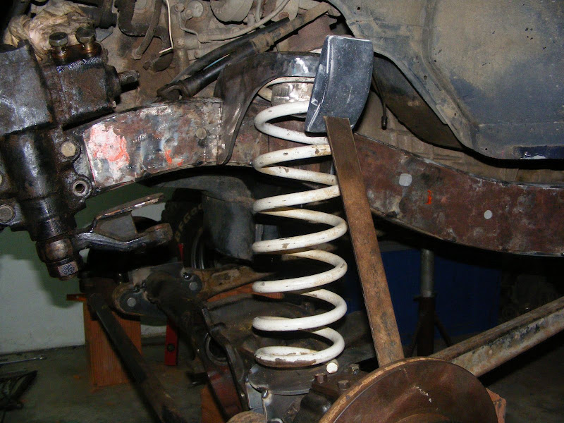

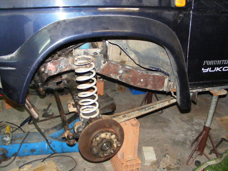

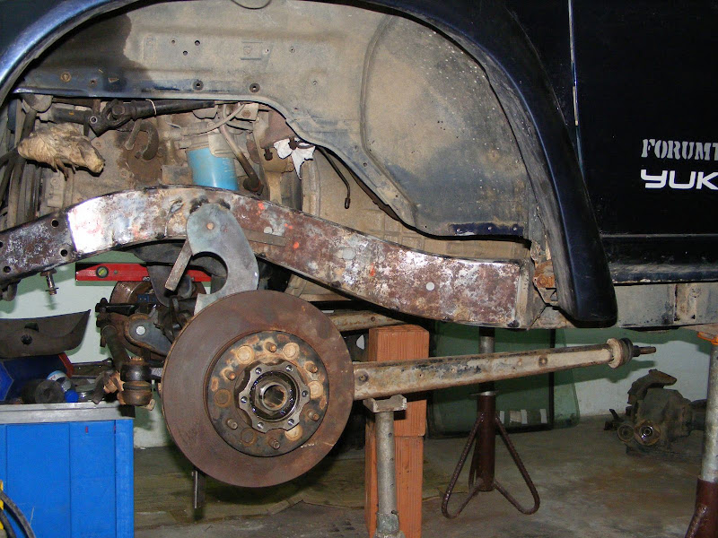

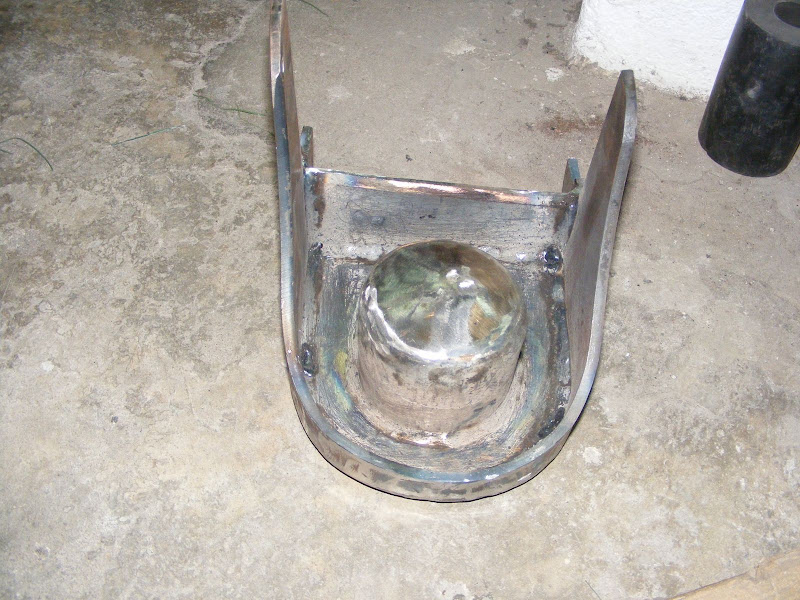

Finalmente o Patrol está praticamente orientado, voltando de novo as atençoes ao Renegade
O chassi em cru
Chassi reforçado com chapa de 5mm na zona do pescoço de cavalo, zona como sendo conhecida por ser fraca nos Terranos.
Devagar devagar, mas vai andando
Os apoios dos tirantes no eixo
No sitio deles
Alinhar
O apoio de cima da mola
Alinhar para pingar o apoio
Testar a altura que vai ficar

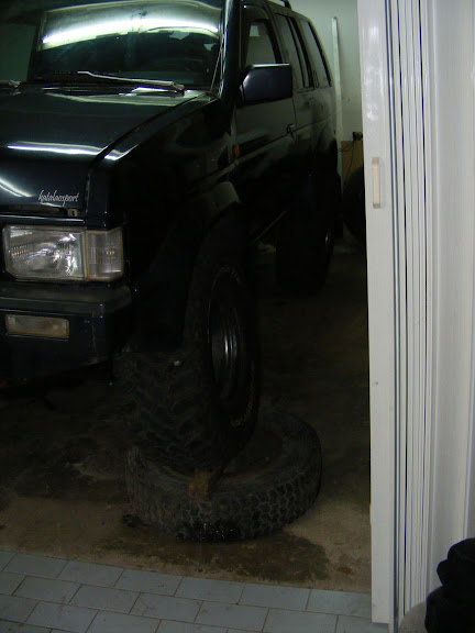

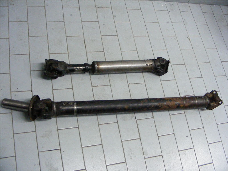

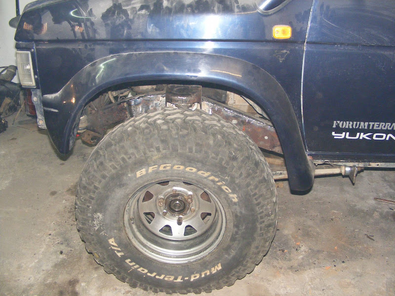

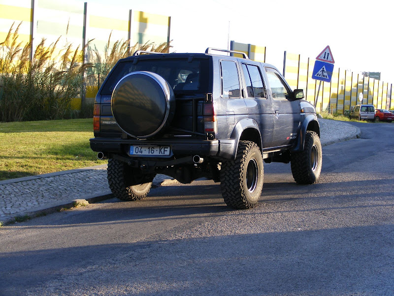

O meu chanato ja anda
Os veios de transmissao redimensionados e equilibrados, foi um balurdio, ao menos podiam pinta-los duh
a tentar forçar uns cruzamentos
Passado quase 2 anos, o Renegade saiu á rua
Comparando com um T1 de origem, até que nao está muito alto, penso que esteja "discreto" :D

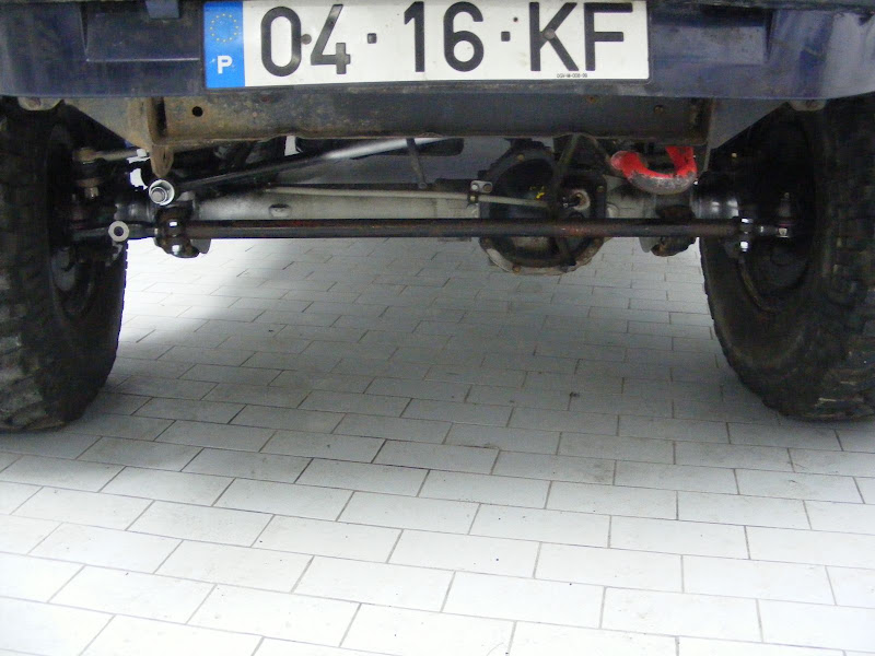

CrazzyMax Escreveu:
terleira Escreveu:Tens o jipe a maneira. Altos cruzamentos atras.
Hheeheheee , obrigado.
Disseste bem, Cruza bem atrás, porque á frente, nem se pode dizer que cruza :grrr:
Daqui a uns anos, decadas, talvez leve um eixo rigido á frente [}:)]
Esta citação é de 11/01/2006, afinal nao foi preciso uma decada, foram só 5 anos :ave:

Mensagem por CrazzyMax » 03 jun 2011, 20:47
Um update do Renegade
Depois de 100kms feitos em alcatrao , em que aprovou tudo ok, caster correcto, direccao 5 estrelas, lá levei o Renegade ao monte a ver o que é preciso mexer mais, constatei que vou ter que alterar os apoios dos amortecedores.
Com a alteracao que tenho que fazer nos apoios dos amortecedores, vai dar para cruzar mais um pouco, mesmo com a barra estabilizadora
