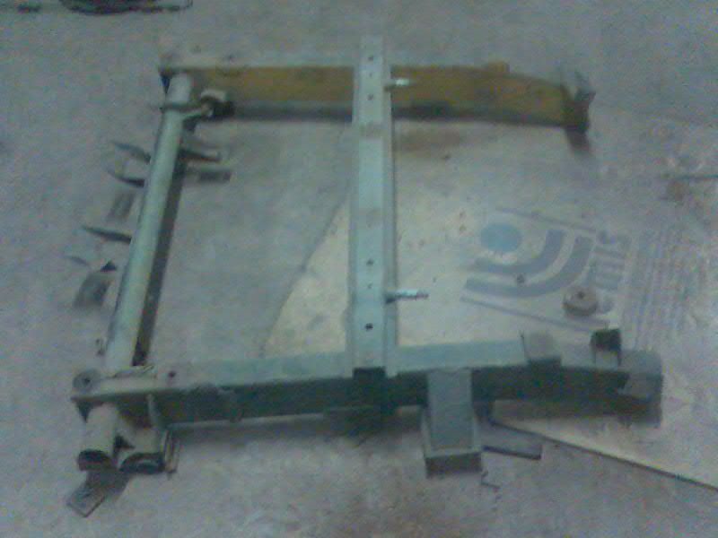

chassis
93 cm de chassis cortado atrás falta a frente

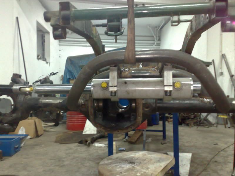

o eixo de trás pronto ja com apoios, rotúlas i tirantes com parede grossa
tudo da trail gear
o eixo da frente tb ja pronto com berço para o hidraulico spidertrax

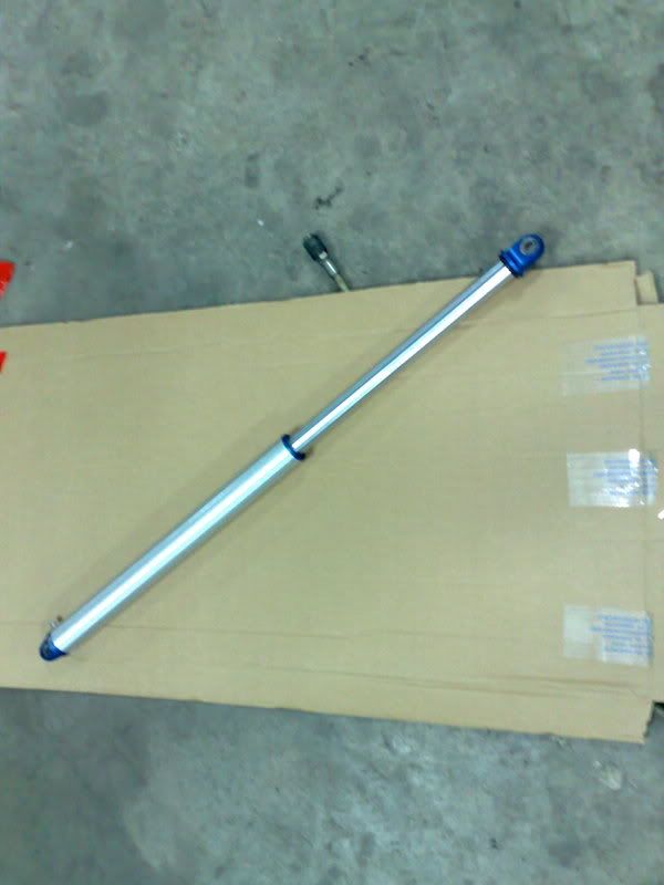

os Fox

Bom projecto, n seria melhor meter os eixos mais nas extremidades do chassis em vez de o cortar?? n sei por quê, mas sempre achei que isto fosse uma boa ideia em samurais...
Esses eixos pareçem bem, qual o modelo??, sabes que outros eixos têm esse tipo de articulação na "rotula" da direção??

Gostava de esclarecer uma duvida se possivel!? Essa direcçao hidraulica vai funcionar com um orbitrol ou esse macaco tem valvulas e funciona independente da direcçao ( este genero: http://www.heystee-automotive.com/ )? Nao sei se me fiz entender? Obrigado e boa continuaçao para o teu projecto. Abraço.

o chassis ja foi cortado i foi posto duas barras direitas para apoiar o motor
i alguns acessorios...os eixos esses vão ficar nas extremidades do chassis
o modelo dos eixos são as dana 44 a da frente reforçada (cruzetas ,semi eixos etc..)tudo novo
boas
esta vai funcionar com orbitrol essa que mostras ai é semi hidraulica
é do tipo um auxilio para o sistema de barras de direção :thumbsup:
