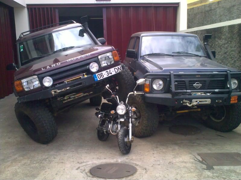

Discotroll
Mensagens: 59
Registado: 10 jun 2009, 22:15
Localização: Figueira da Foz
Re: Discotroll
Mensagem por Nhayden Patrol » 18 ago 2009, 22:32
Tá 5 *****, bem altinho, e uns cruzamentos à maneira :clapp: :clapp: :clapp:
Gostei de ver o LR, um abraço Hayden [clap] [clap] [clap]

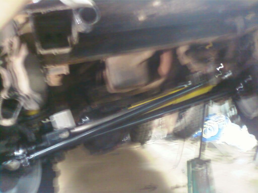

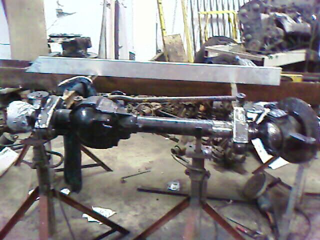

A Colocação dos eixos foi a melhor mod que fiz até hoje. E se soube-se tinha trocado logo de inicio, assim poupava 3 difrenciais partidos :)
Quanto à adptação dos eixos, existem diversas possibilidades.
Na Austraulia a adptação de eixos GR é comum na competição, o eixo frontal é quase plug n' play, inclusivamente dá para usar os suportes dos tirantes originais. No caso do eixo traseiro, como o difrencial fica ao centro do eixo, exige algumas tecnicas de corte e acrescento e ainda assim o offset é insuficiente. Este facto provoca algumas vibrações tornando a circulação em estrada incomoda.
A Adptação ideal (bem que tentei mas é dificil em PT) seria um eixo dianteiro do patrol GR/GU com a relação 4.11, ideal na frente certinho e sem vibrações e um eixo traseiro de um HDJ80 que tem o difrencial com offset para a direita tal como o land rover. O carro fica perfeito em todos os aspectos, ficas com 4.11 nos eixos, bloqueio traseiro, discos nas 4 rodas e com +10cm de largura nos eixos em relação às mangas LR (não te assustes, existem até offset's positivos na furação japonesa).
Por fim, tens o meu exemplo. Escolhi uns eixos do patrol 3.3D (Sd33) visto terem o offset necessário à frente e atrás.
Em contrapartida dá mais um pouco de trabalho, visto a origem ser de uma viatura com molas de carroça, os travões traseiros são de tambor (adptação para discos já esteve mais distante) e -8cm no total de largura entre os eixos em relação ao landrover, facilmente compensado com o offset da jante (actualmente tenho +1cm no total do que os eixos originais :thumbsup: e se quiser coloco espaçadores de 3cm e fica com a largura de um GR).
A manga foi trabalhada em banco de ensaio tomando por base a original, mas fazendo os suportes todos novos. Ou seja, todos os suportes de molas, panhard, Tirantes e 3'rd Link foram feitos novos. Aproveitando para corrigir o caster e alguns pormenores que de origem não estavam bem.
Por fim foram feitos tubos de travão em malha de aço em que numa das pontas é LR na outra nissan :), os veios de tranmissão tb foram cortados e acrescentados Landrover (Ou UMM que é igual) - NISSAN, neste capitulo é sempre aconselhado colocar cardan dupla..
Resta-me admitir que foi tudo muito facil, ver a FPF competições a trabalhar (E Eu de mão no Bolso :lotlol: ).
Ficam umas fotos da adptação:
ImagemImagemImagem

Viva, nao tenho mantido este topic activo, contudo seguem as actualizações:
- Caixa de transferencias 1.442 do defender :)
- Tirantes traseiros curvos e reforçados
