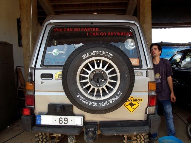

Ora hoje foi o dia em que o Bertone foi à água!!!!
Barragem como ele, e tenho umas fotos de como chegou a casa! :zumm:
Já está limpinho na garagem! Não gosto de deixar o jipe sujo de lama.... :party: :party:
