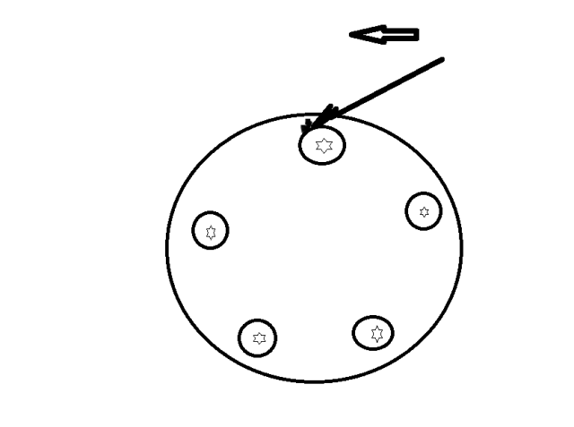

Ora os parafusos muidos está tudo resolvido....
Isto nós os filhos temos muita coisa a aprender com os pais... O meu pai chegou lá, e com uma chave de fendas começou a martelar nos parafusos de lado:
Um desenho feito à pressão para se perceber mais ou menos
E aliviou os parafusos desta forma... Resumindo, amanha é dia de tirar cubo fora, disco do travão, e manga de eixo com os rolamentos, para verificar todo o material e fazer os respectivos ajustes e lubrificação! ;)
cumpTTs
