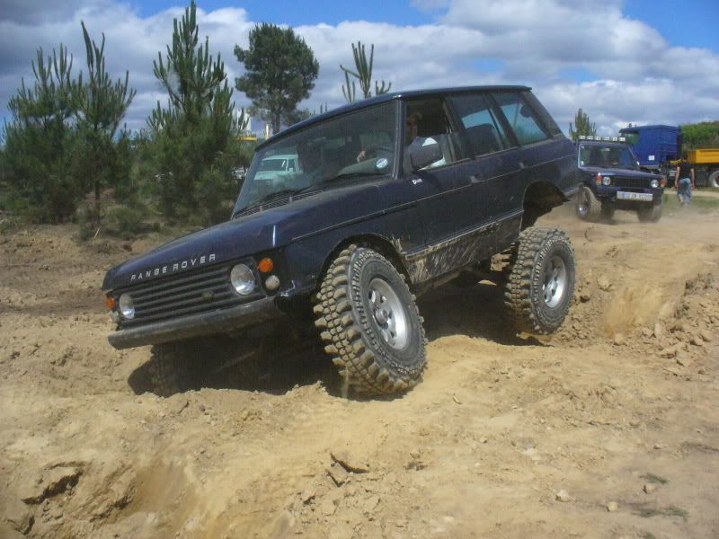

Mensagem por nelsonafonso » 20 mai 2008, 17:35
aqui fica mais um video em alcobaça
Imagem Imagem Imagem
Abraço: Nelson Afonso

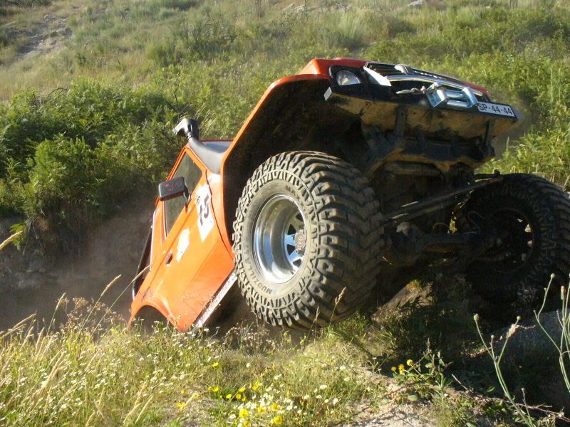

Mais umas fotos do RR.. desta vez do B8 numa brincadeira em pista [wink]

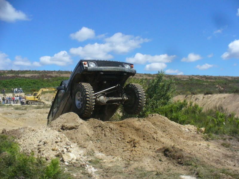

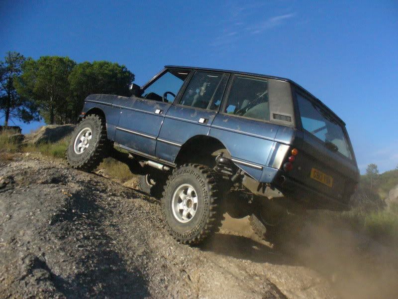

O melhor TT faz-se com o melhor de varias marcas :unibrow: :thumbsup: e temos de apostar na qualidade preço tipo "Deco" [clap] [clap]

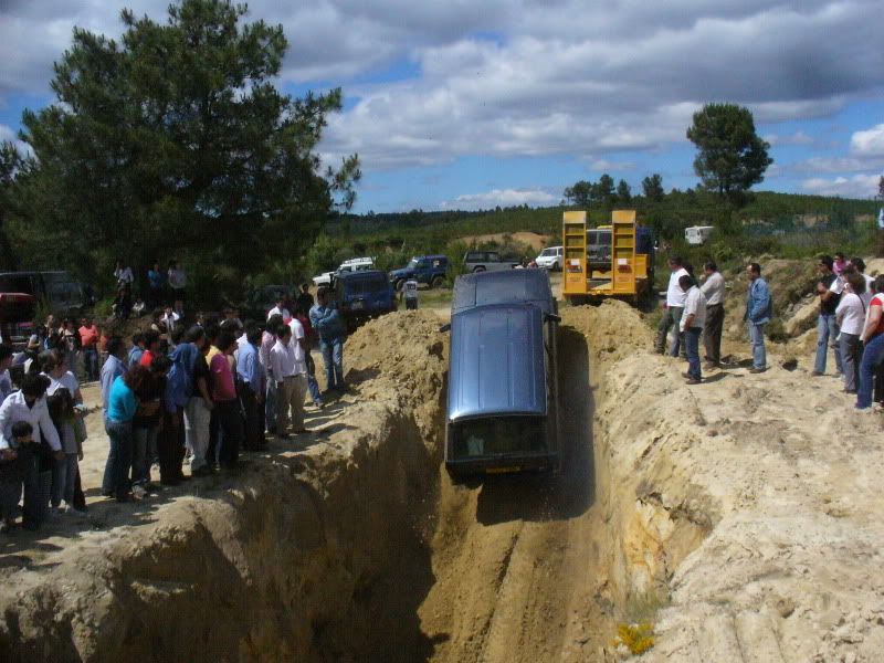

Aqui ficam mais umas fotos do b8 numa brincadeira anterior...
Imagem[/quote]

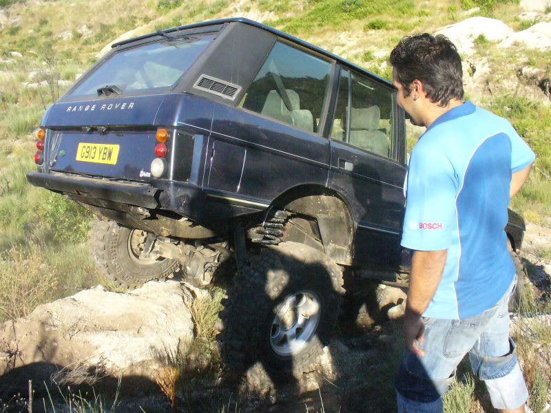

o bloqueio ao dif e o do gr ou arb???
Mensagens: 284
Registado: 23 mai 2006, 20:59
Localização: viseu

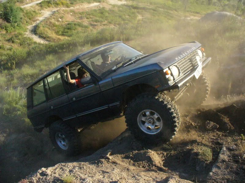

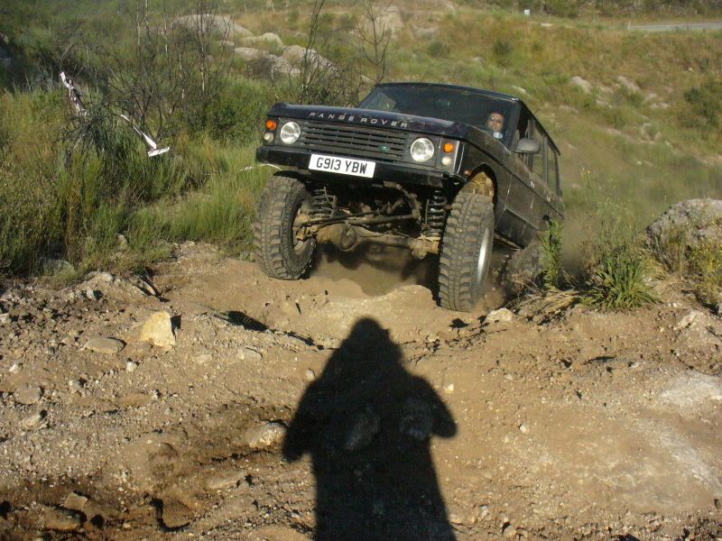

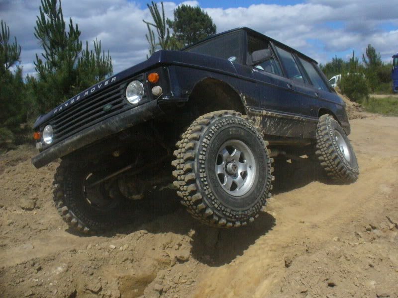

Mensagem por nelsonafonso » 19 jun 2008, 16:58
cristiano Escreveu:o bloqueio ao dif e o do gr ou arb???
O bloqueio é o do Gr! aqui houve o factor economico a considerar... O preço de um ARB foi o preço pago pelos eixos com bloqueio incorporado [wink]

Eixos
Mensagem por Mauro (freixo) » 20 jun 2008, 09:46
Caro amigo Nelson, se possivel gostaria que me informa-se se é muito dispendioso fazer a alteração dos nossos eixos para os de um gr??
se é uma operação muito cumplicada, e se não é pedir muito quais os passos a dar.

Re: Eixos
Mensagem por nelsonafonso » 20 jun 2008, 15:26
Mauro (freixo) Escreveu:Caro amigo Nelson, se possivel gostaria que me informa-se se é muito dispendioso fazer a alteração dos nossos eixos para os de um gr??
Com os melhores cumprimentos Mauro Louças
Requer um pouco de trabalho, mas nada complicado...
O eixo da frente encaixa certinho sem teres q fazer quase nada, requer apenas o acerto do apoio das molas e dos amortecedores.. coisa mto simples..
O eixo traseiro requer um pouco mais de trabalho, visto q eu mantive o amortrcedor central e como tal tivemos q intervir nos apoios das molas e nos tirantes... a transmissão tem de ser adaptada com parte do RR q liga á caixa e cruzetas GR q liga aos eixos..
Desculpa a explicação nao ser mto tecnica mas a mha area nao é esta, mas penso q da para ficares com uma ideia...
Quanto a valores depende do q pagas de mao de obra, pq os eixos consegues arranjar entre os 1500 e 2000 Euros :thumbsup:

acrvr Escreveu:Tens aí um maquinão, boa escolha nos eixos, há aquele pessoal que investe em maxidrives e tretas dessas e não sai da cêpa torta, Tens mesmo um carro excelente, ainda para mais o range é um carro muito equilibrado, :thumbsup: :thumbsup: :thumbsup: Já que isso é para andar no monte que tal cortar-lhe um bocado o rabo? tipo o do maltaval :D
Eu tenho os dois tipos montados:
No 300 TDI tenho conjunto maxidrive e homocineticas ashcrof (na sei se e assim q se escreve mas vale a ideia) e desde entao nunca mais parti e acredita q leva coça o RR com ARB á frente, atras e bloqueio da caixa...
Esta alteração dos semi eixos e homocineticas ficou-me bem mais cara q no V8 com os eixos GR e um bloqueio de borla pq ja o trazia de origem :unibrow:
Quanto ao corte esta previsto a curto prazo!! o RR do maltaval foi a mha fonte de inspiração num raid em Valpaços [clap] [clap]
