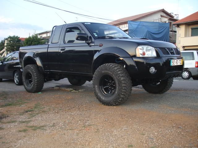

a navstar vai para o estaleiro,fazer revisão geral,vai levar molas helicoidais trás ,sticks barra panhard,amortecedores semex 2.5 etc...vamos ver como fica... :unibrow:
Re: BY TOMENO-os tt´s
Mensagem por the_fly » 21 ago 2011, 18:14
vai ficar porreira de certeza, depois só falta o eixo na frente!!!

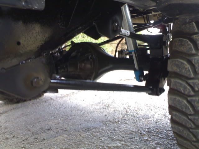

Mensagem por JOÃO TOMENO » 23 ago 2011, 19:03
vou optar por meter amortecedores king...vamos la ver se a bixa não fica muito dura!!! :hummm:
alguém tem experiência destes amortecedores?disseram-me que eram muito parecidos e ate superiores aos fox!!
Mensagem por maxibom » 23 ago 2011, 20:41
JOÃO TOMENO Escreveu:vou optar por meter amortecedores king...vamos la ver se a bixa não fica muito dura!!! :hummm:
Fox, Bisltein e King estão todos no mesmo nivel digo eu..
Investir numa suspensão é um excelente investimento, uma vez que se usa sempre que se anda com o jipe..
Mensagens: 223
Registado: 13 mar 2007, 20:06
Mensagem por josecamorim » 23 ago 2011, 22:47
Fica o que tu quiseres... isso é totalmente regulável e afinável, em compressão, descompressão, dureza, etc
Há uma grande luta entre os chamados "big three" Bilstein, King e Fox e havendo particularidades para cada uma delas que as diferem, mas no geral são mais ou menos a mesma coisa... se tivesse que as clarificar pelo que vi, li e pelos resultados seria pela mesma ordem que as classifiquei em cima.
Abraço,
Amorim
P.S. - Se planeavas meter semex 2.5 eles na realidade são 2.0 de OD pelo que a comparação com outras marcas, inclusive king, deverá ser feita com essa base.

obrigado amigo :okkk:
vou meter king 2.0 com reservatorio :okkk:

Não ias meter amortecedores KING Tomeno???
Mensagens: 58
Registado: 25 jul 2007, 23:49
Mensagem por Andre 260 » 03 set 2011, 19:44
JOÃO TOMENO Escreveu:esta quase pronta! :)
josecamorim Escreveu:Não ias meter amortecedores KING Tomeno???
terleira Escreveu:
JOÃO TOMENO Escreveu:vou meter king 2.0 com reservatorio :okkk:
E justifica ? :pop:
claro que sim amigo,como ja te tinha dito por pm :okkk:
Isso não é King, tem várias diferenças, parecem-me os semex (profender) Espero que não te tenham vendido como King!
Cumprimenttos
Mensagem por JOÃO TOMENO » 04 set 2011, 00:55
ya!são king como a maior parte dos fox que andao por aqui por este portugal fora! :leiam: [wink]
