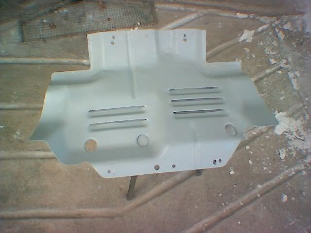

Como nao tinha resguardo, e o ano passado por esta altura encontrei uma do TerranoII no meio do mato mas estava com muito mau aspecto e mal tratada, foi acrescentada e pintada

Mensagem por CrazzyMax » 18 out 2006, 21:05
Cá está ela montadinha
Agora vou andar sempre com o spray atras para a retocar :lol:

Mensagem por José M Barateiro » 20 out 2006, 13:01
Tem uma configuração estranha essa protecção...
Qual o material?
Mensagens: 630
Registado: 02 nov 2005, 22:15
Localização: Vialonga/Alverca
Mensagem por CrazzyMax » 24 out 2006, 12:13
José M Barateiro Escreveu:Tem uma configuração estranha essa protecção...
Qual o material?
Porquê??
É de chapa de 2mm
Mensagem por José M Barateiro » 24 out 2006, 15:59
CrazzyMax Escreveu:Cá está ela montadinha
Parece mais um peça de um vaivem da nasa :D
alta tecnologia com esses recortes todos [wink]
