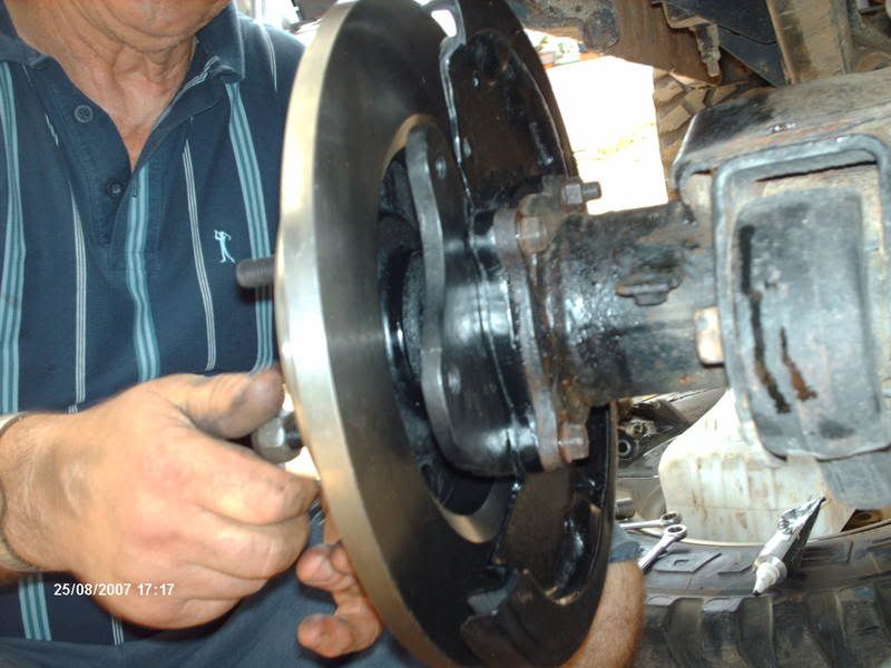

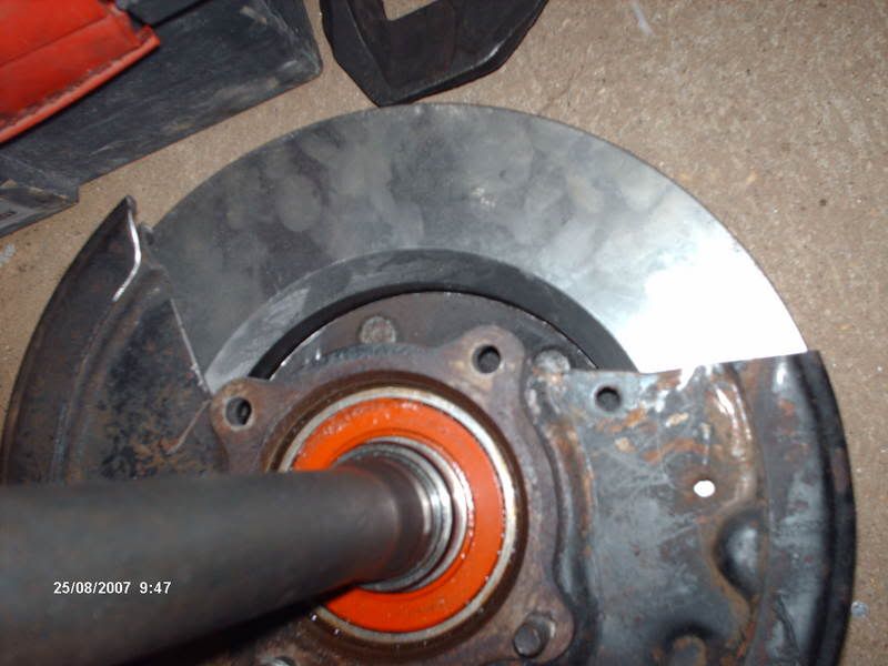

tenho estado um bocado afastado aqui das lides mas ca vai + umas fotos
da minha jipose
o novo upgrade
[font=Verdana]

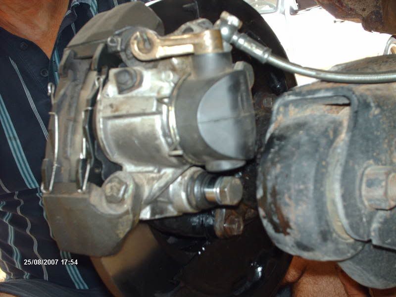

RDB[/font] ;) (Rear Disc Brakes) soa melhor ;D ;D

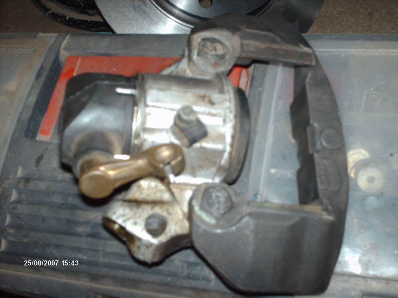

Material utilizado:
2 pinças de travao CBX
2 discos travao da frente toy BJ/LJ 70/73 nao ventilados
tubos malha de aço
2 vedantes da bainha (nao q fosse preciso mas assim evito + uma manutençao daqui a uns tempos)
ferramenta utilizada:
+ q muita e uma boa dose de paciencia

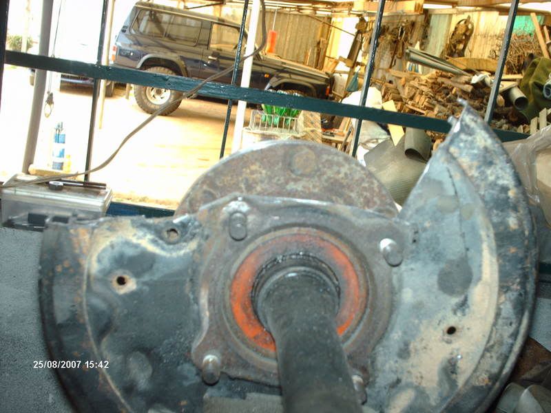

bem o melhor é passar as fotos que o resto nao interessa

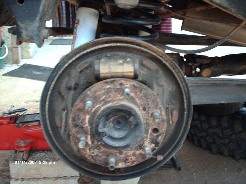

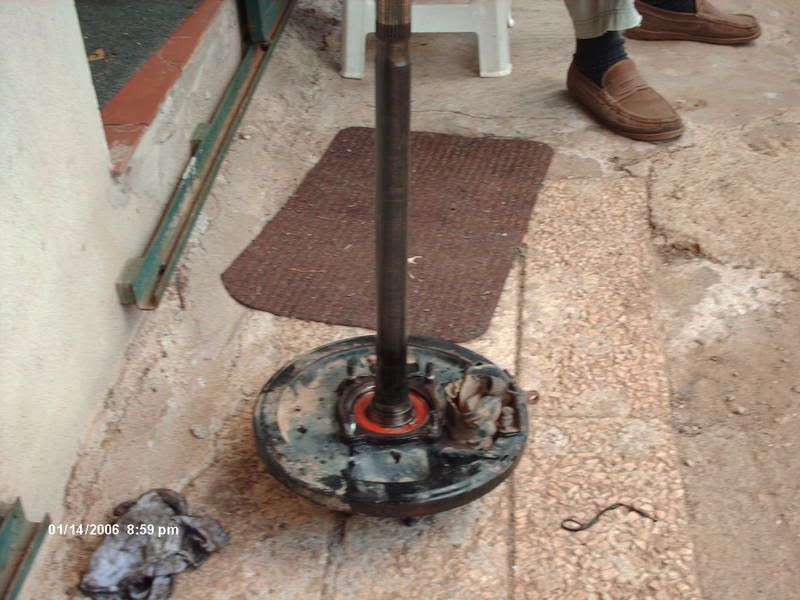

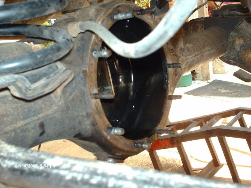

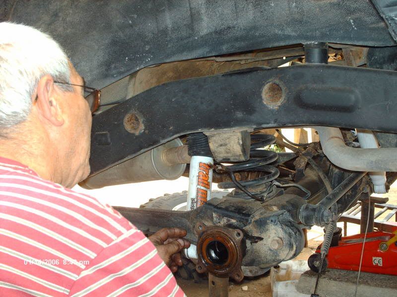

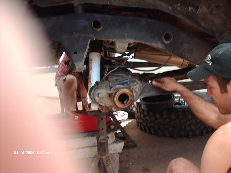

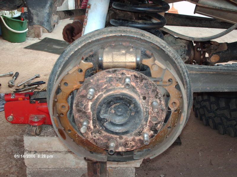

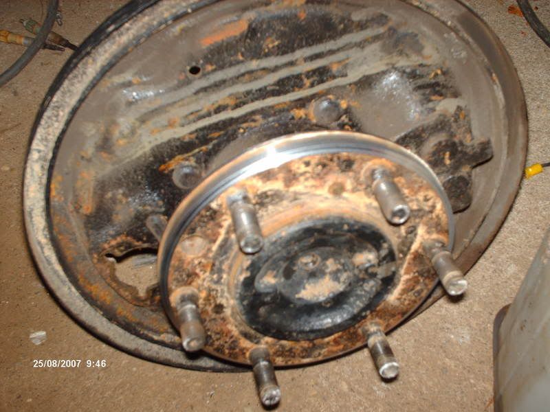

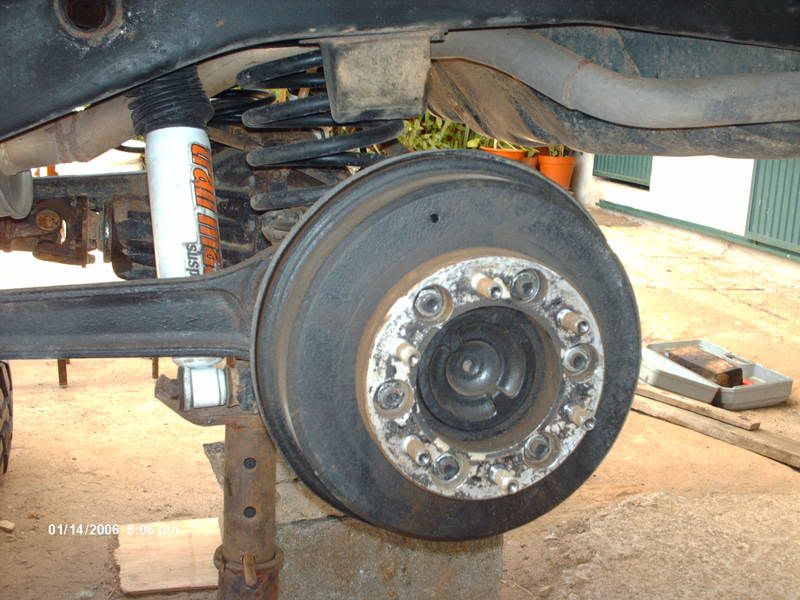

rodas fora
tirar os tambores
tirar maxilas molas bombitos etc

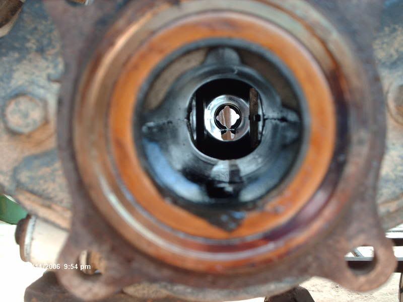

semi eixo fora
o outro tb

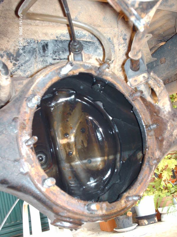

ó para ele aqui :o

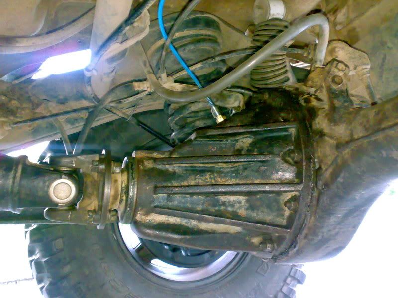

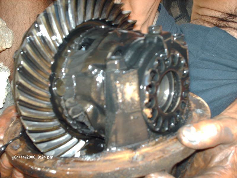

aproveitei para tirar o diferencial fora para ver o estado dele (e ate nem esta mau de todo) ;)
a panela do azeite ;D
ate se vê de 1 lado pro outro ;D ;D ;D
voltando ao trabalho

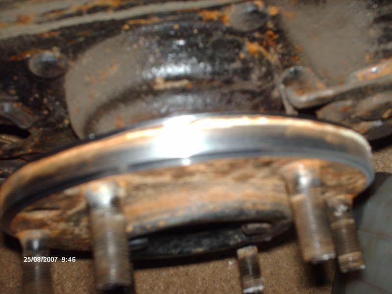

rectificar os semi eixos para caberem nos discos
ja meto+
inte ja
juca

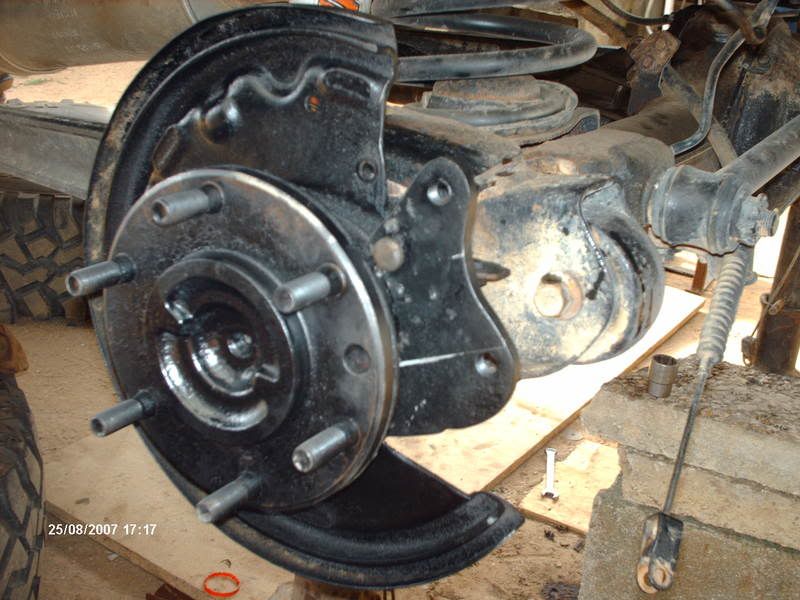

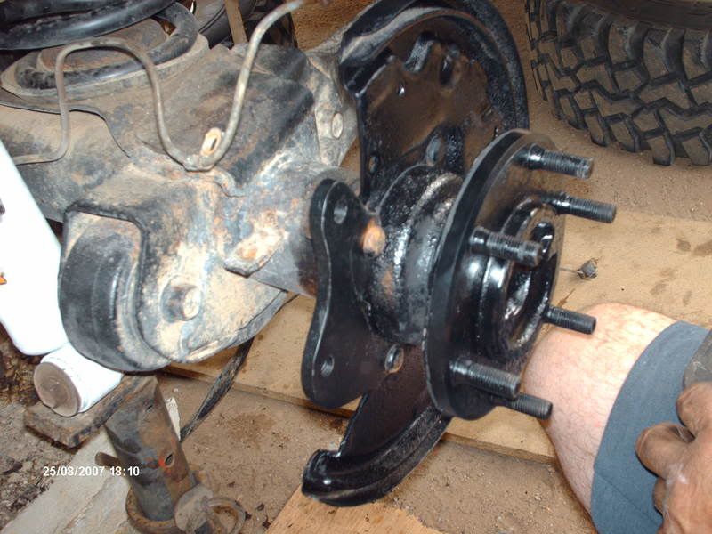

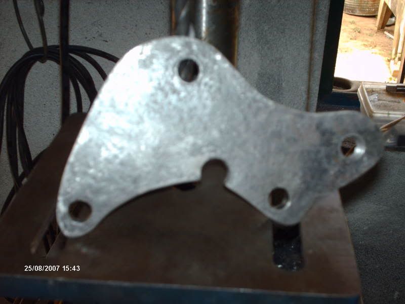

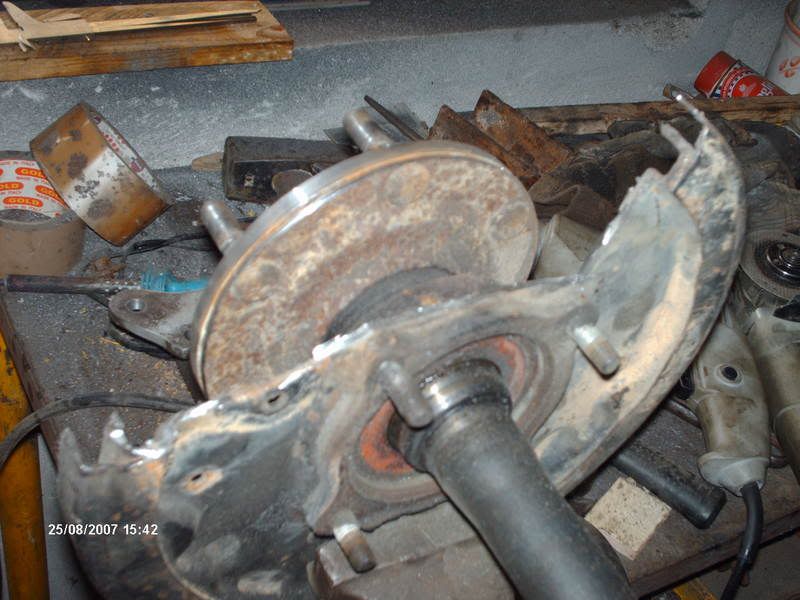

+ umas poucas

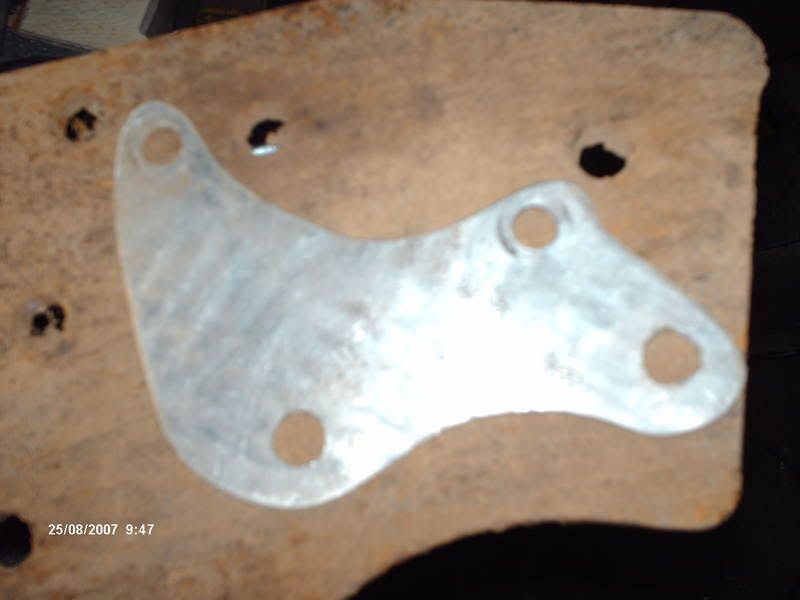

aproveitar o prato das maxilas para proteger das pedras algum lixo
cortado no sitio em q vai levar a bomba de travoes
um molde da peça q vai segurar a bomba á bainha
o outro prato tb ja cortado
uma das peças
uma das bombas de travao

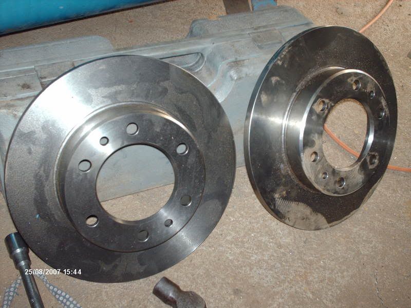

os discos
e agora vou fazer o upload do resto das fotos q tenho
ate ja
juca

Mensagem por Juca » 25 ago 2007, 22:15
joao santos Escreveu:bom trabalho juca :nod:
obrigado Joao
mas isto dá um trabalho q nem imaginas

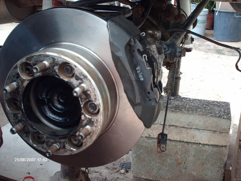

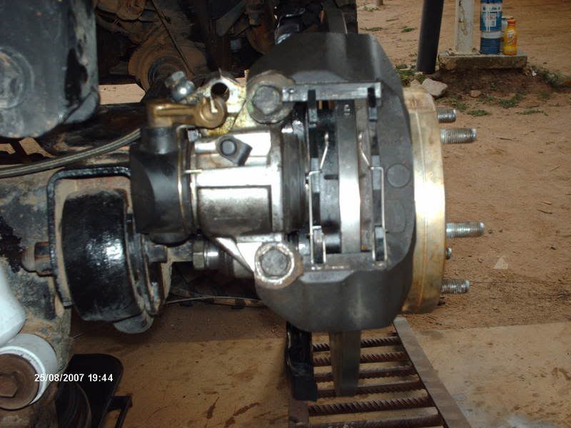

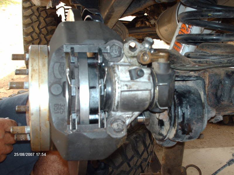

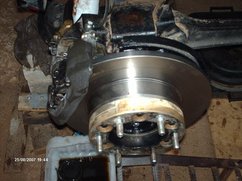

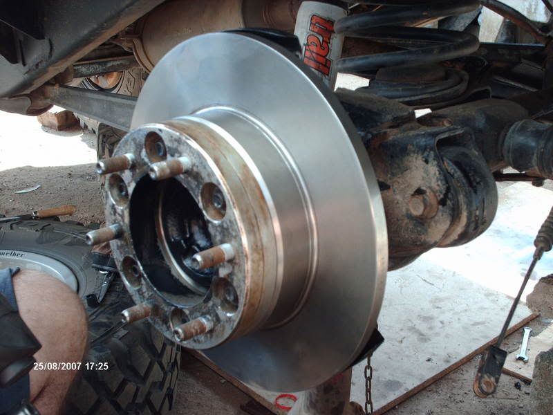

começar a montar as peças todas (ja era sem tempo ja nao anda desde 4ª feira)
o suporte ja apertado na bainha
o disco
como tenho espaçadores apertei logo disco com o espaçador
a bomba ja no sitio
agora do outro lado vira o disco e toca o mesmo
por hoje nao tenho + fotos
travar ja trava
agora só falta o travao de mao
quando tiver o travao de mao a funcionar coloco + fotos e o resultado final
um abraço

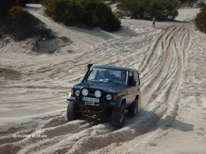

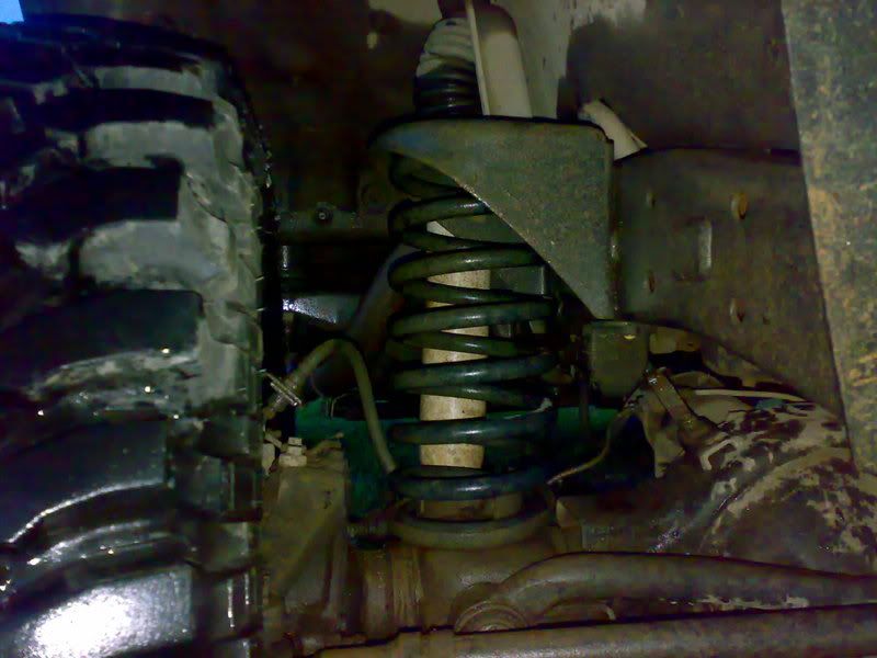

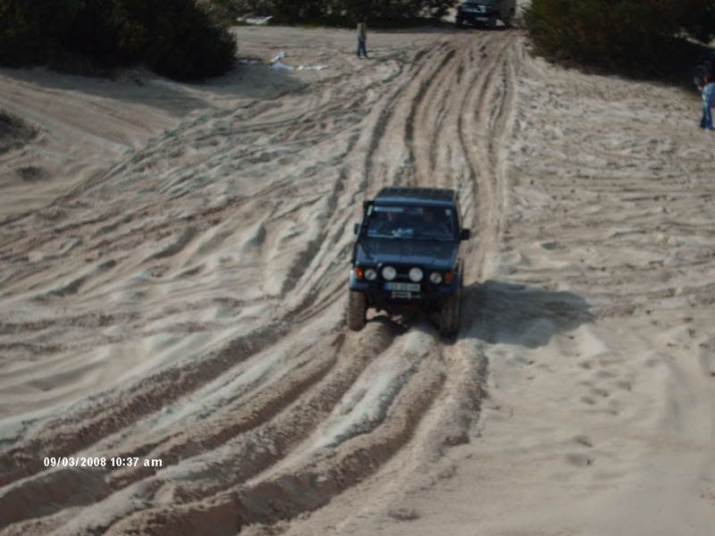

Mensagem por Juca » 04 jan 2010, 23:15

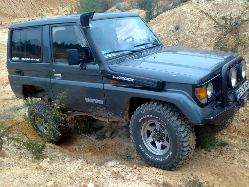

boas
realmente tinha o meu topico bastante pro fundo e desactualizado

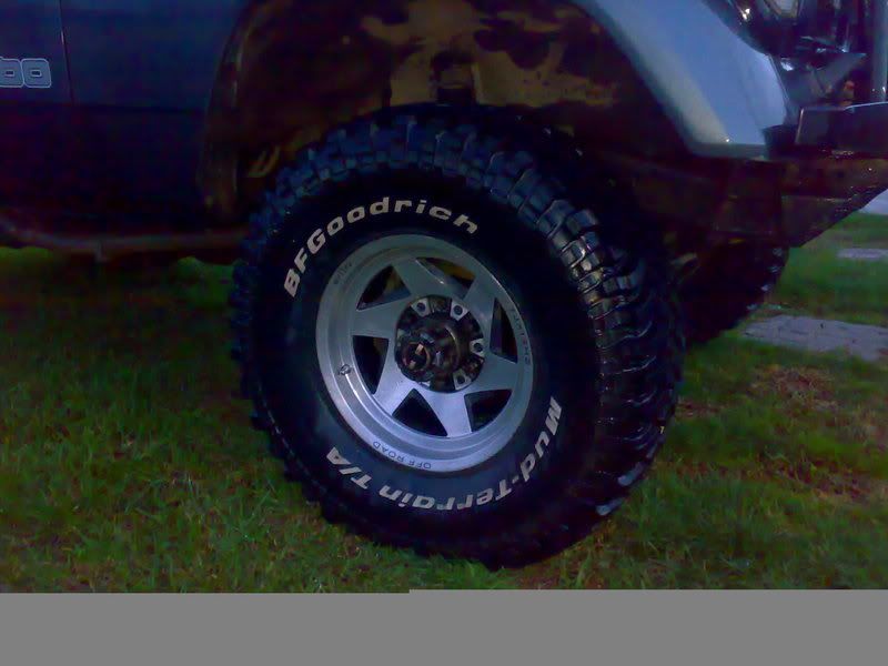

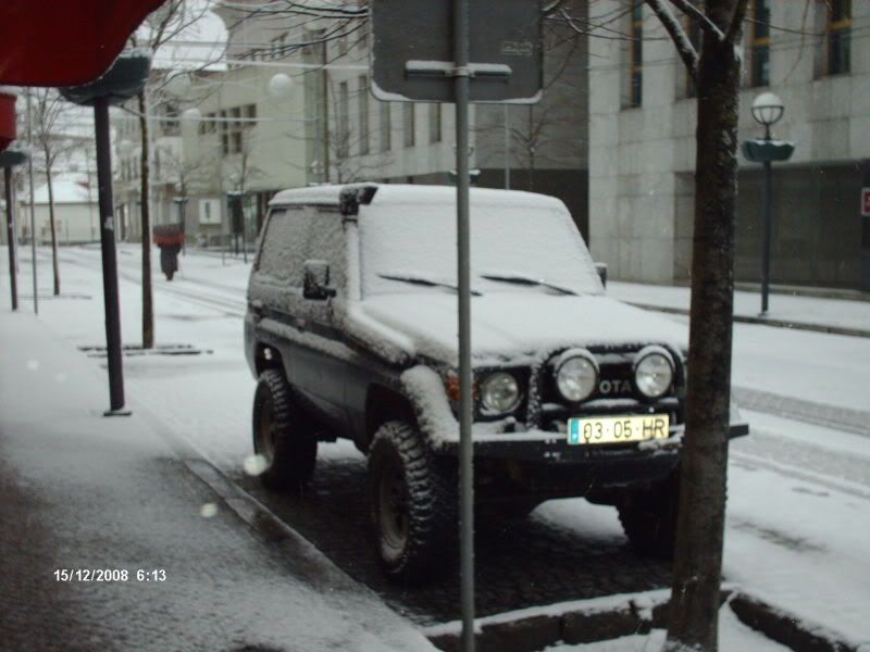

vou por entao umas fotonitas dos upgrades e voltinhas feitas no meu xarutinho
pneus bf
molas OME

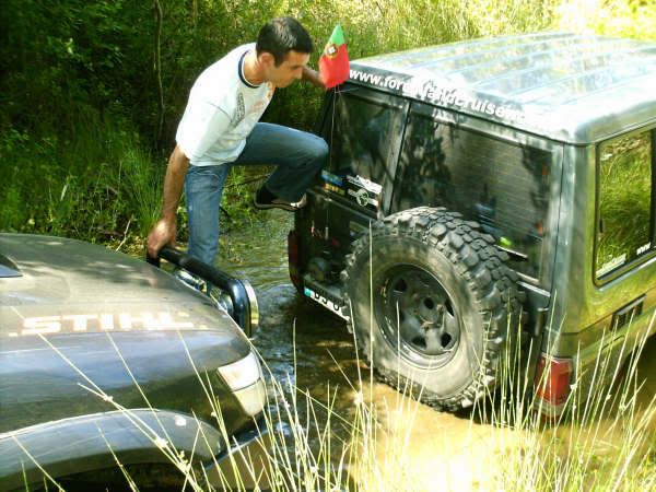

na areia
na praia
juca

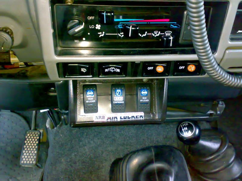

Mensagem por Juca » 04 jan 2010, 23:32

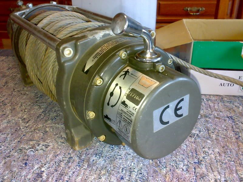

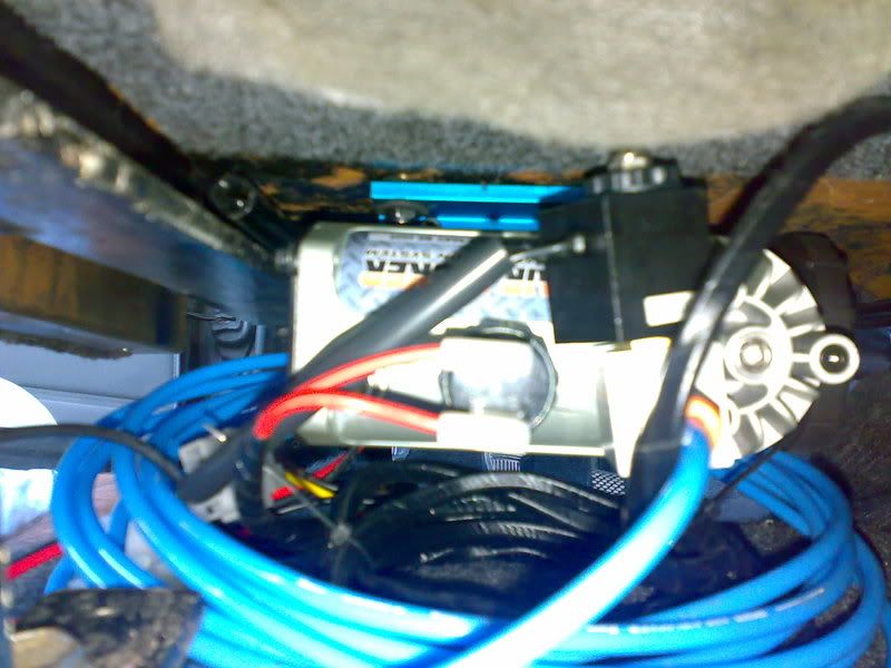

um atascanço
ARB atras
compressor de baixo do banco
na lama
na neve
Warn M8000
juca
