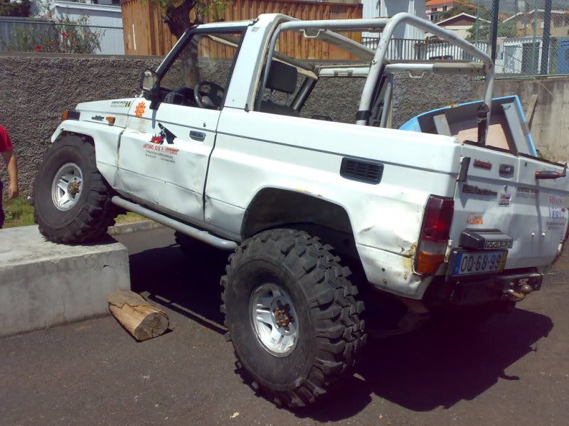

As homocinéticas é remédio santo, agora nos grupos cónicos não têm mesmo solução, aquilo não é fraco, o problema é que o grupo cónico é muito pequenino, com uns dentinhos muito estreitinhos, um colega meu já partiu 4 com pneus 33 e é uma pessoa que faz tudo com muita calma, eu coloquei um post no pirate4x4 aqui há uns tempos a perguntar o que é que havia de solução para aquilo e ninguém soube responder até porque já tinham partido dos reforçados de todas as marcas, motive gear, yukon, precise gear, etc, E muitos desses chamados reforçados nos states vinham e vêm directamente de itália feitinhos no Massiero, outro pormenor é que os toyotas lá não têm o motor 3.0td que é um veneno para os diferenciais por causa do binário.Lembro-me aqui há dois anos na prova do CNT do Fundão, o Modecor arranca de manhã nos primeiros 10 metros parte atrás um grupo cónico, vai mudar e recomeça de tarde, arranca outra vez e nos primeiros 3 metros parte outra vez :D

essa do bj73 com 38 e com motor 15bft é verdade..aqui na madeira ha um men que tem um e com
o diferencial soldado atras e com arb a frente e muita malha ja levou ate provas de trial entrou podem ver pela chapa :unibrow: :thumbsup: ate agora nem um parafuso se partiu,desculpem o offtopic
