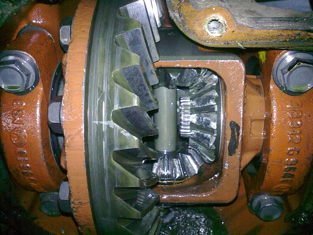

boas father tens algum diferencial da frente de um 3.3d? e k o meu desfez-s todo :crybaby: :crybaby:

daniel1 Escreveu:boas father tens algum diferencial da frente de um 3.3d? e k o meu desfez-s todo :crybaby: :crybaby:
esqueçam isto que me enganei ia enviar uma mensagem para o father. mas ja agora pergunto se dentro da bola do diferencial ha algo mais que possa partir? e que agora abri e era so "dentes" la partidos.

podes partir rulamentos , pinhao de ataque , roda de coroa, satelites , planetarios, cavilhos emais um afin de coisas :)

entao aqui fica uma foto do que vi quando tirei a tampa do eixo da frente. :crybaby: :crybaby: :crybaby:

forao satelites e planetarios
