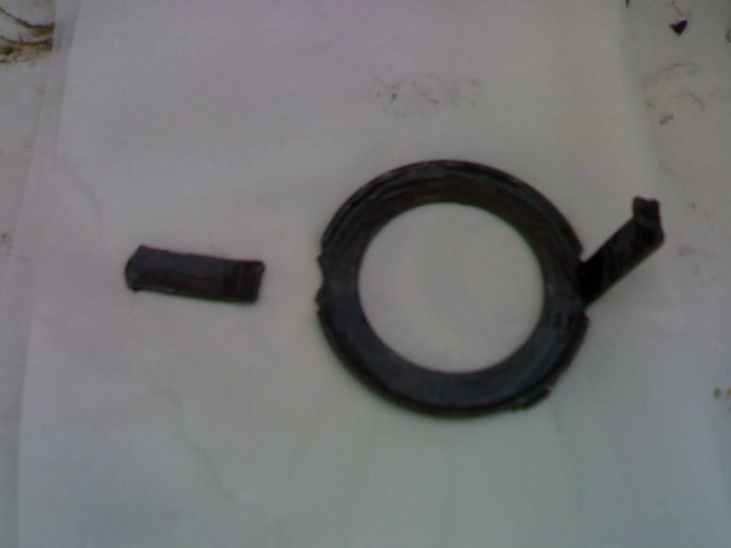

Desmontei e penso que identifiquei o problema, a peça que fixa as molhas está partida. Será que tens alguma coisa dessas por ai?

isso ja me aconteceu :nod: :nod:
eu soldei novamente a peça e até hoje nao tive problemas [wink]

Vou tentar soldar, mas o problema é q a patilhazinha pequenina tb tá partida. Mas vou tentar. :nod:
De qualquer maneira vou ver se consigo arranjar um freio destes. [wink]
