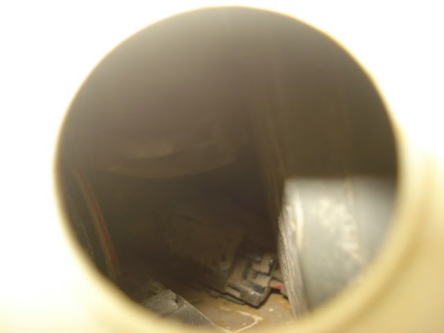

Para minha surpresa quando á uns dias atras fui para pegar nele, ao ligar os bornes a bomba injectora fez tipo um Check, nada de especial, o problema veio quando dei á chave. Começou a fazer um barulho estranho junto á bateria do lado do pendura e por baixo do volante.e pegar nada. as rotaçoes ficaram malucas,estavam sempre a subir aos poucos e a luz da resistencia apagada.
Desmontei ao lado da bateria e o barulho vinha de uma caixa que lá tem,mas nao me apercebi de nada estranho na caixa,nao tinha humidade nem nada.
A caixa que falo fica aqui deste lado
é esta caixa de plastico que se vê do lado direito da foto

concerteza k tens as baterias muitissimo descarregadas....isso sao os reles acontece kando nao tem carga..

Entao se puser a pegar de empurrao e der meia duzia de voltas ele acaba por carregar ou será melhor mesmo por as baterias a carga, ou até comprar umas novas?
Por acaso vi a agua das baterias e tao ao nivel.

na minha opinião, é melhor pores a carga, se tens essa facilidade, é melhor que depois obrigares o alternador a um esforço tão grande!! :hummm:
Mas acho que pode mesmo ser as baterias! :)

boas... podes por as baterias a carga e resolves isso a nao ser k elas nao aceitem carga... mas ele com 1 emporransinho tb pega e depois 4 gazadas devem resolver o problema..

Levei a carregar as baterias e uma aceitou carga,mas mesmo assim nao ficou com grande potencia, a outra nem carga aceitou.Conclusao comprei duas baterias e toca a metelas ao sitio,pegou a primeira :respct: :respct:
