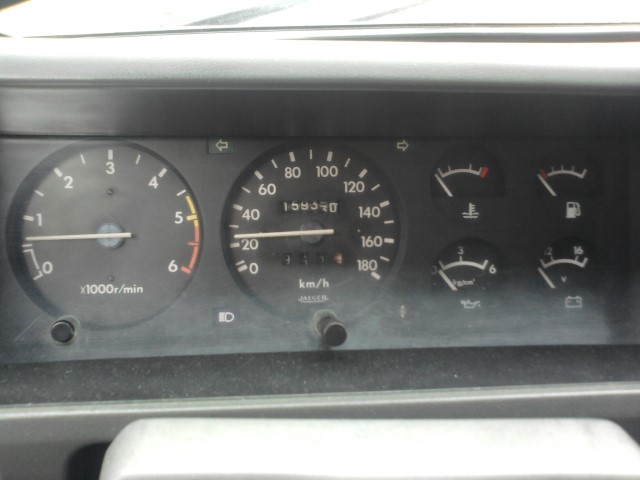

Adquiri recentemente um Patrol de 1994 para iniciar-me nestas andanças mas, antes de partir à aventura, existem alguns pequenos reparos a fazer. Para já, estou a procura de um quadrante/painel e farolim traseiro da direita para substituir.
Alguém tem para venda?
Obrigado e bons passeios!
Abraços!
P.S - Seguem umas imagens dos objectos "defeituosos" :puke:

qual é o problema do quadrante????

Parece que está a trabalhar e os 4 ponteiros à direira estão off.
Provavelmente tb não tem iluminação; já me aconteceu e era aquela pelicula lá atrás com os condutores (não sei como se chama) que tinha uma parte partida. Resolvi provisoriamente om um pouco de solda, mas às tantas há essa pelicula à venda ou forma de reparar aquilo como deve ser.
