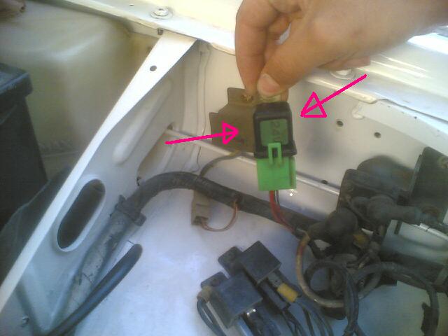

boas pessoal! alguem me sabe explicar para o que serve este relé? e se é normal ele estar sempre quente com o motor do jipe parado? tipo, o jipe anda a descarregar as baterias, e quando ligo e desligo as baterias este relé da um estalinho. é normal?

o meu antigo 3.3 tambem descarregava as baterias principalmente andando em agua...mas nao sei porque :confused:
atençao...que se fores buscar 12 volts a uma bateria para o radio....convem teres um corta corrente dos 12 volts do radio (um botaozinho para ligar e desligar a corrente do radio)...pois mesmo com o radio desligado...consome energia :nod:
ja havia aqui um topico sobre isto [wink]
abraços

obrigado kangas! quanto a essa questao do radio, ja me informaram sobre isso, e ja esta resolvido. mas o problema acho que esta mesmo naquele relé. mas obrigado! abraço

boas. ja resolvi o problema, aquele relé que mostro na foto, é dos farois de nevoeiro, resumindo, tirei-lho e meti um interruptor no fio de corrente que liga ao radio, porque nao basta tirar a frente do radio, tens mesmo que o desligar da corrente como eu fiz. até hoje, é sempre a andar, ficou resolvido! :yesss: tipo, se o radio tiver ligado directo, se desligares o terminal negativo, o jipe fica na mesma com corrente a 12v. exprementa!
