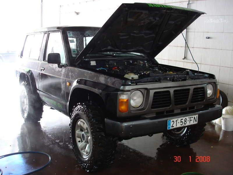

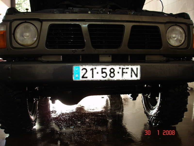

Mensagem por heldercatanho » 31 jan 2008, 16:11
Levei o meu GR Y60 a inspecção e Chumbou :crybaby:
tive que tirar os espaçadores, o body lift, as molas, o para-choques da frente da AFN os estribos das portas......
para passar teve que ir desta forma:
......... :grrr: :grrr: :grrr: mas ja esta como dantes nao gosto de o ver
Rasteirinho [}:)] [}:)] [}:)] [}:)]
