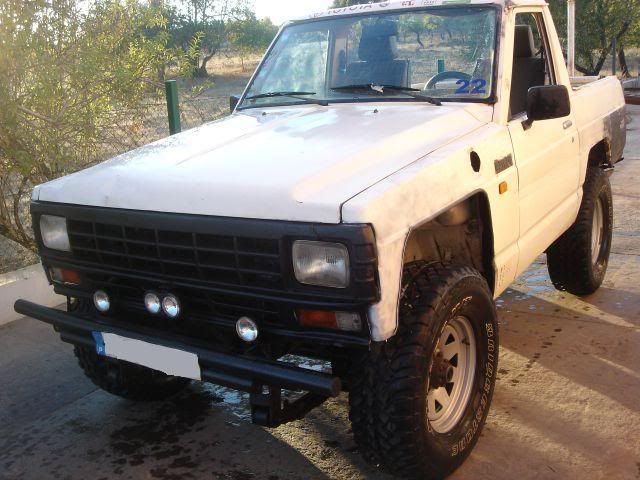

Mensagem por Onyx » 18 ago 2007, 16:29
boas tardes patrolaventura
peço desculpa por so agora ter tido possibilidade de postar as fotos.
ficaram fraquinhas porque foram tiradas de telemovel porque tenho a minha maquina digital emprestada.
mas pelo menos ja dá para ficar com uma ideia da velharia que é.

Mensagem por TiagoFerreira » 18 ago 2007, 21:40
Se esse Patrol é de 1983 :eek: , acho que o devias era manter no seu estado original pois esse vai ser um verdadeiro clássico!!!! :nod: Não conheço nenhum em Portugal mais antigo que esse e não parece em mau estado!
É que Series da Land Rover e Willys ainda se arranja!!!! Patrol desse ano ou menos NÃO ARRANJAS!!!!!
Tens um patrol MUITO RARO ACREDITA!! Gostava de o ter. Certamente o ia recuparar todo... pois desses simplesmente não existem! :thumbsup:
OS MEUS PARABÉNS!!! ...estima-o... vais ver que não te arrependes!

Mensagem por cristiano » 19 ago 2007, 13:29
realmente uma maquina de guerra com 24 anos LOL e ainda com muito para dar...... É imaginar na altura dele a concorrencia que havia.....

Mensagem por nelsonrodrig » 19 ago 2007, 13:51
boas
realmente um patrol dessa idade
e nesse estado
e sao 3 lugares a frente ????

Mensagem por JSantos » 19 ago 2007, 23:04
Bem vindo ao forum! [clap]
Estima bem essa máquina, com essa frente são raros! :thumbsup:
