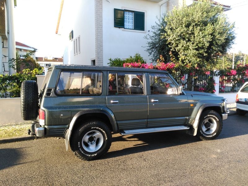

Ora muito boa noite,
Já estou registado à uns aninhos neste fórum, porém nunca me apresentei por não ter um Nissan.
Após uns anos com um KZJ70vx, decidi vendê-lo para adquirir um longo para umas expedições.
Estive indeciso entre 3 modelos completamente diferentes. Andei de volta dos KZJ95, GR Y60 e Pajero L049.
Entre os três, o GR foi sempre a minha primeira opção pelo que acabei por adquirir este modelo.
Na 5ªFeira fui buscá-lo a Aveiro. Embora precise de alguns mimos naturais de um carro de 1996 que sempre viveu junto ao mar, decidi arriscar por ser nacional, de 1996 (ultimo ano de construção deste modelo) e full extras.
A máquina conta com 278mil km.
Para já só conta com uns BF 32 at. Vai começar por levar uma bela revisão, a começar com a saída daqueles cromados foleiros :D :D
Seguem umas fotos que é o que a malta gosta.
Abraços a todos

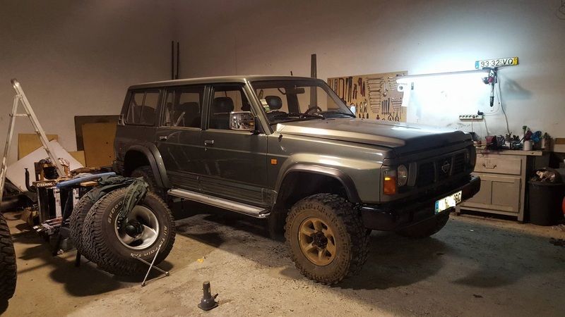

Mensagem por zeziniano » 10 dez 2016, 23:04
Viva,
Mais algumas novidades do charuto.. :fiuu: :fiuu:
Foi arranjar a pele, visto que passou a vida junto ao mar
Neste momento está assim:
Apesar de não se notar nas fotos, há uma discrepância entre a pintura original e a nova. Está nos planos levar uma pintura geral, mas para já quero disfrutar do carro pelo que até ao Verão a pintura vai ficar assim.
Esta semana que terminou recebeu esta prendinha..
Jantes OZ 15" com et-2 para colocar nos pneus que irá receber durante o ano de 2017. Aproveito para perguntar se tirando as abas, qual o offset que é possível ter para que o pneu não saia muito da carroçaria?
Como é época de Natal, o charuto vai receber mais umas prendinhas durante a semana que vem :unibrow: :unibrow: . Depois posto umas fotos :okkk:
Neste momento está a levar a revisão da praxe: Cromados fora, Valvolinas, oleos, filtros, distribuição, bomba de agua, tubagens novas etc.
Já agora... estou à procura de 1 jante igual às que tenho. Comprei apenas 4, pelo que quero uma 5ª para suplente. Se alguém souber de uma a bom preço, poderei estar interessado :D :D

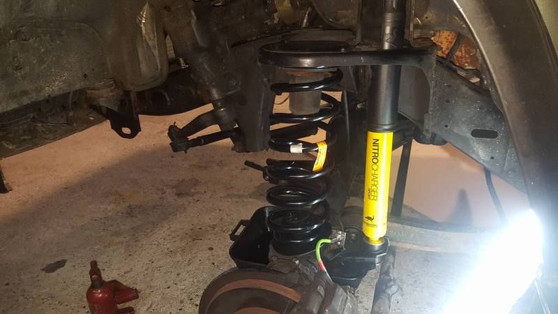

Amortecedor direcção OME
Molas OME +7,5cm
Amortecedores OME +7,5cm
Kit rebaixamento de Caixa
Tubos de travões de malha de aço
Snorkel
Termostato abertura mais cedo 76,5 graus
Linha de escape completa usada (a que tem está podre)
Para já é isto.. Se tudo correr como previsto, começa a circular no final de Janeiro

Mensagens: 36
Registado: 16 jun 2010, 22:42
Re: O GR do Zé
Mensagem por zeziniano » 11 jan 2017, 14:04
viking Escreveu:Tá com aspecto sim senhor! :nod:
E as jantes, não eras para trocar?
Sim, vou trocar :nod:
Primeiro vou colocar os extras (fim do mês, que é quando o mecânico tem tempo). Após colocar a suspensão, vou tratar de legalizar (suspensão, snorkel, guincho e mais umas coisas).
Só após estar tudo legal é que lhe coloco as jantes com os 35" (vamos ver se a carteira aguenta os 35" ou se vou ter de €sp€rar um pouco) :) :D
Mal vejo a hora de o ter todo ok para curtir à grande!
Mensagens: 36
Re: O GR do Zé
Mensagem por zeziniano » 11 jan 2017, 14:14
PATRO-L-F Escreveu:Aí ainda está com a suspensão de origem ou não?
Quando montares os +7.5cm diz se o rebaixamento da caixa é o suficiente para essa alteração para o jipe não ficar esquisito.
Ainda está original. No fim do mês quando colocar a suspensão e o kit rebaixamento dou o feedback :okkk:

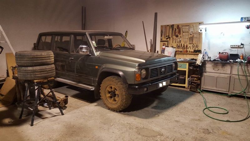

Mensagem por zeziniano » 02 fev 2017, 09:55
Depois de ter passado na IPO, esta noite acordou mais crescido.. :D :D
Bomba de direcção reparada. Estava a babar óleo. :)
Manómetro de turbo montado. Ver se mudo o led visto que está a destoar um bocado do resto
