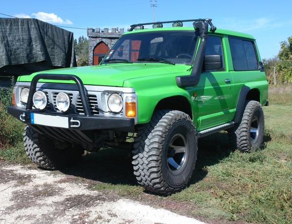

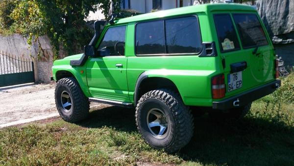

Mensagem por viking » 03 out 2015, 20:02
Boa noite.
Sou novo neste fórum, sou o novo proprietário dum GR Y60 e moro perto de Vouzela, Viseu.
Comprei o carro do filho do Carragoso (Construções Carragoso), por motivo de sempre ter gostado do Patrol, mesmo tendo em casa mais dois 4x4, ML 270 e Opel Frontera 2.8 TDI com 6000 kms, este totalmente reconstruido.
No caso do GR tem algumas coisas a ser revistas, gosto das coisas ao pormenor, mas tudo a seu tempo(€) e com o vosso conhecimento tudo se resolve.
Ficam aqui umas fotos do rodinhas.

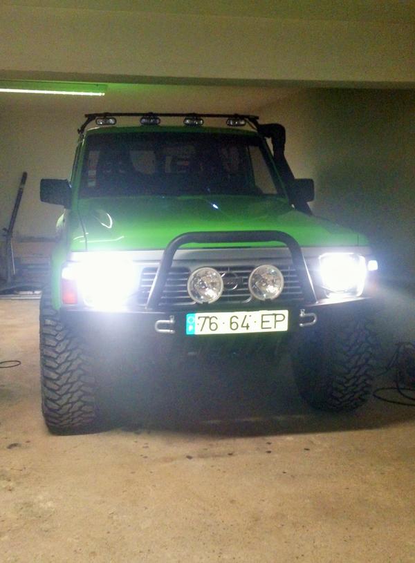

Bem, para actualizar...
Com a falta de luz que se fazia notar, arranjei umas opticas novas e baratinhas, lampadas + 110% osram h4 e mãos ao trabalho, conclusão iluminação 5* parece de dia!
Como se não chegasse, faltava iluminação interior, por isso fui a uma casa que conserta máquinas de casa, frios, etc. comprei umas lâmpadas mesmo muito pequenas, sem algum tipo de casquilho ou aplique, apenas com dois filamentos... com trabalho, desmontei os botões interiores do painel e com calma e paciência em duas horas voltei a ter luz em todo lado e leds também no teto.
Ferramentas para este trabalho: canivete, pinça e muiiitta calma.
Dificuldade: fácil desde que feito com calma. Custo 0.70€ cada.
Mala - Como eu detesto a mala em alcatifa, fui a uma casa de ferragens, comprei um bocado de rolo de borracha preta, padrão de piso aderente tipo o que se vê nas chapas de aluminio, forrei a mala toda (no chão) mesmo por baixo do banco de trás, demorei uma hora e agora é passar um pano e está sempre limpo. Ficou 5*
Ferramentas: Nada de especial, Chave de roquete com a 10 para desapertar as argolas, chave de estrelas, xisato, régua e pouco mais.
Custo aproximadamente de 25 a 30€.
