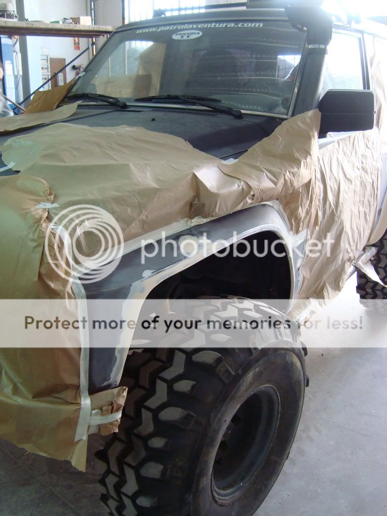

Para a voltinha clássica anual pela Costa Alentejana já adquiri uns 35 BF Mud, que são bons e fazem kilometros e kilometros. 35 para o geral é o mais equilibrado, mais já n dá. Quando fôr a sério, meto estes.

Agora quando andares com os MUD, vai dar a ideia que está a faltar qualquer coisa no jipe, pois o espaço de cava de roda se calhar ficará muito grande.
