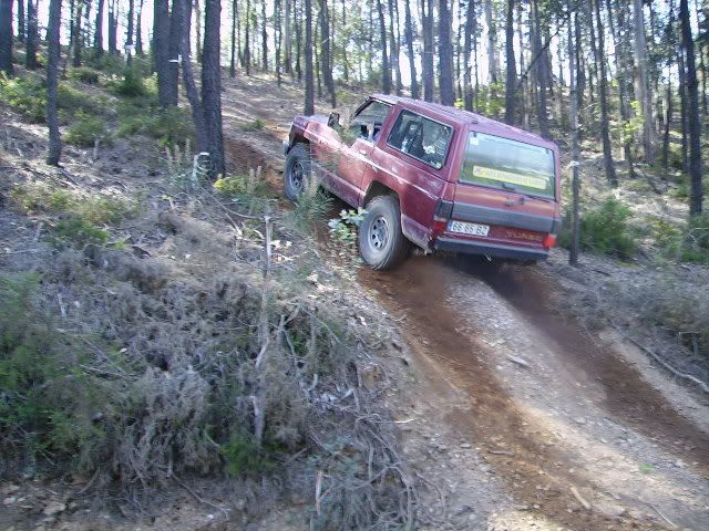

Um sabado à tarde na companhia do amigo Hugo Flores.
A Subir a Serra da Pia
É Pena que com tantos telemoveis :grrr: toda a gente com a emoção se esqueça de pegar nele... É só adrenalina... [clap] :grrr:

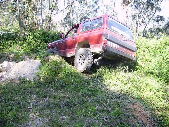

Uma voltinha de domingo com a Familia na Santa Justa.
A Meggie a ver as figuras do dono, enquanto a dona procura o melhor ângulo.
O descanço ao por do sol...

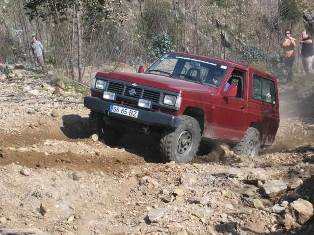

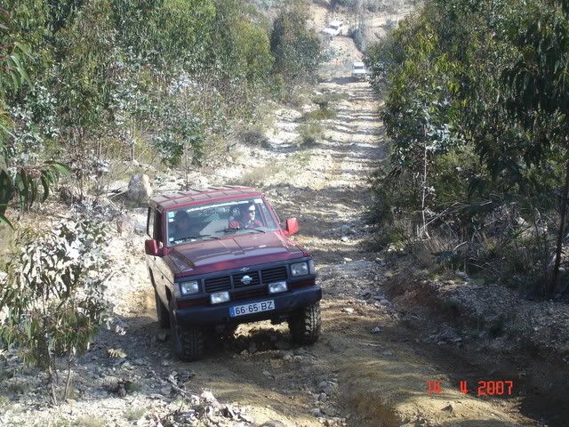

Já passou algum tempo desde a ultima actualização.
Estas já são mais a sério... Rota da Cabidela e Binho Berde II :thumbsup:
é mais vinho tinto do que verde... Porta-se muito bem... :thumbsup:

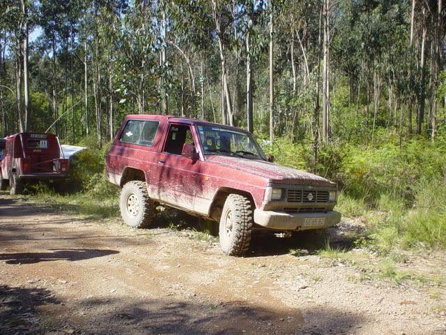

Mensagem por RSérgio » 27 abr 2007, 10:46
Boas amigos mais um Upgrade
Suspensão à Homem :D levantar as molas :)
Antes:
Depois
Ganhei 10cm à frente (estava muito baixo) e 5 atrás...
Ainda falta experimentar no monte mas já sinto outra emoção... :thumbsup: :thumbsup:
A Meggie nem quer ver...[clap] já está a pensar como vai subir [bigsmile]
Ricardo

Mensagem por RSérgio » 27 abr 2007, 17:38
Fui à Molanorte em matosinhos... :thumbsup: serviço 5*****
atendimento***** e preço normal para o serviço.
Foi dar arco, casquilhos, borrachas entre as láminas, veios dos brincos, etc...
Para já ficou fixe, vamos ver no monte... O reparador garantiu o sucesso :D

Mensagem por Pedrowolf » 27 abr 2007, 20:00
Boas Rsergio,
Normalmente acrescenta-se uma lamina à frente(para aguentar as pancadas sem virar os brincos) e retira-se uma atrás (para ficar + macio)... foi isso que me fizeram no meu ex-260, para além dos casquilhos todos novos e subir 3 cm. através do arquear as molas... mesmo assim axo que para levantar os 260 é melhor colocar brincos novos maiores...
Pelo que vi no Rotta da Cabidela e Binho Berde II o teu 260 tá 5* só precisa mesmo é de muito TT :D :D
Abraço, :thumbsup:

Mensagem por RSérgio » 28 abr 2007, 07:10
Boas Pedro não meti mais uma lámina porque o homem disse que ia ficar muito duro e que as minhas estavam com boa resistência... depois vou pensar nos brincos. :nod: Quanto ao TT vai ser já no proximo fim-de-semana em valongo :thumbsup: Não é só o 260 que precisa de TT o condutor precisa ainda mais :D Falta de practica... :(

RSérgio Escreveu:Boas Pedro não meti mais uma lámina porque o homem disse que ia ficar muito duro
Isso tb. é verdade fica + duro um bom bocado, mas como eu já tinho visto alguns 260, que após arquearem as molas, no 1º obstáculo viravam os brincos e depois ficam inconduziveis até se conseguir colocar os brincos na posição normal, preferi deixar ficar o acrescento da lamina (sim porque o meu já vinha com + uma lamina)

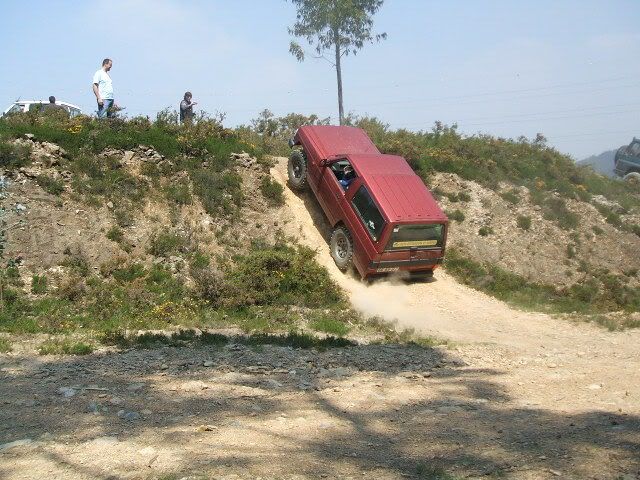

Mensagem por RSérgio » 11 mai 2007, 16:54
Estas foram a testar as molas antes do raid de Valongo :thumbsup: estava muito fixe... :crybaby: Como dizia o amigo Pedro Wolf até ao 1º obstaculo...
depois daquela subida em couce (raid Valongo) e uma pancada de levantar as rodas... uma lamina perdeu quase todo o arco...
Solução: Mais uma lámina e deve ser desta que fica OK.
Mesmo com este inconveniente não me deixou ficar mal...
Na sexta à noite até subiu a rampa do fosso à primeira :thumbsup: :thumbsup:
