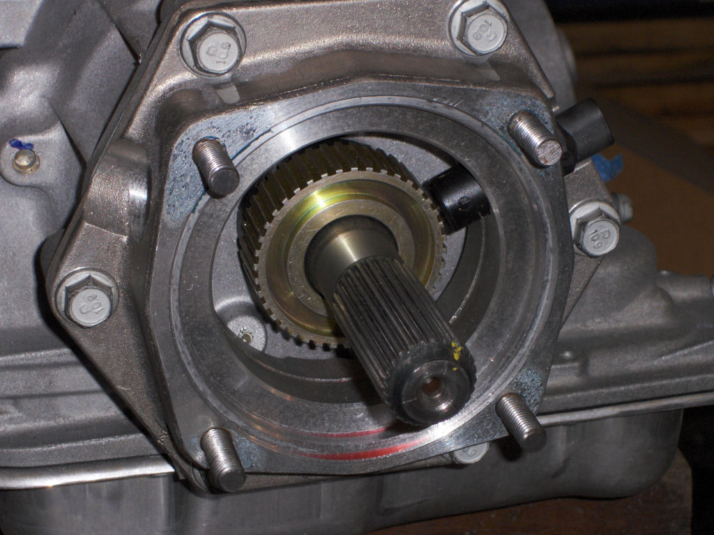

para ja estou a ver se consigo por tudo a funcionar ainda com o carro de origem se conseguir este vai ser o proximo passo

Existem aqui coisas que nao fazem grande sentido, imagino que se fosse problema do vss teria que ser derivado a uma alteração de caixas... o que pelo que entendi ainda nao aconteceu pois a mecanica esta toda original...logo possivelmente poderá ser apenas problema da valvula em si... :confused:
Quanto a caixa de velocidades em questao tambem nao conheço :(
