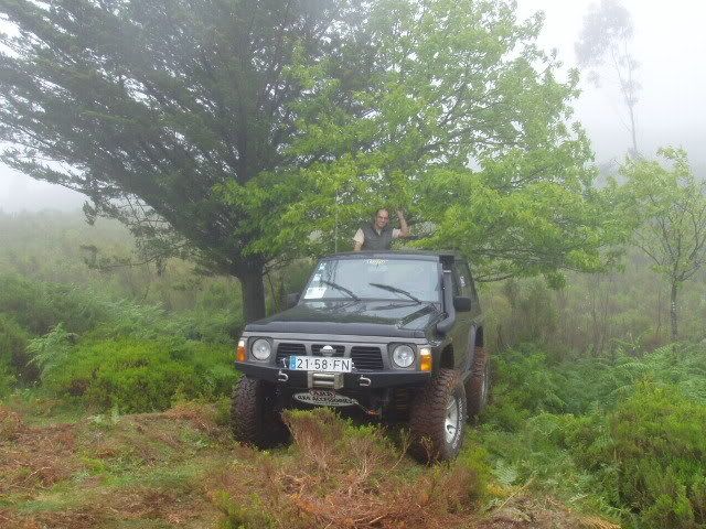

Mensagem por Freitas » 19 jun 2007, 18:02
Aqui ficam algumas fotos da participação na Prova de Navegação Rota Noroeste depois de pintado e de instalado o Snorkell.
As fotos são alguns dos Waypoints que tinha que visitar.

Mensagem por PMS » 17 jul 2007, 21:24
:cool: :cool: :cool: :cool:
Boas amigo Freitas,
Puro, duro e orientado.
Bem, o dia em que eu consiga que a minha cara metade ande comigo, vou á Madeira a nado.
Excelente espirito [clap] [clap] [clap] [clap]
Cumps TT

Mensagem por diogo sousa » 18 jul 2007, 09:30
exelente essa prova de navegação :nod:
a makina ficou de topo com essa pintura i snorkel [wink] :thumbsup: agora keremos é fotos de canarias :D
Mensagem por Filipe Loureiro » 18 jul 2007, 10:20
Parabéns, tá muito bonito esse GR, sem dúvida :nod:
