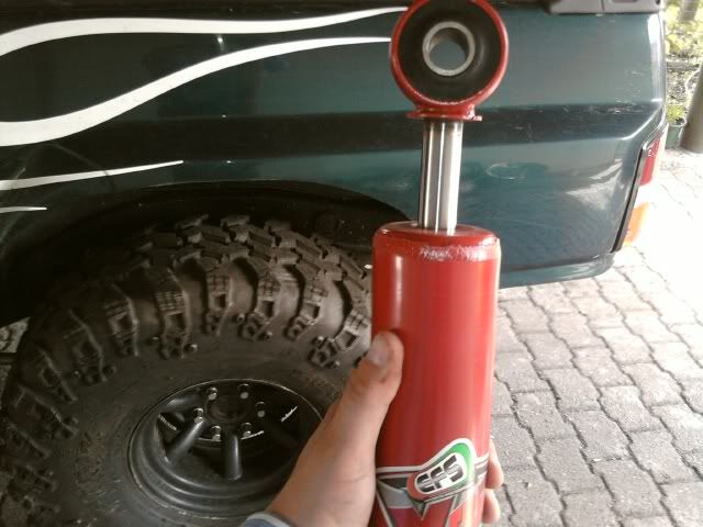

Pessoal, o que me dizem do comportamento destes amortecedores:

Raul Costa Escreveu:Pessoal, o que me dizem do comportamento destes amortecedores:
LTRs?
Do que tenho ouvido, é do melhor que há! Mas muita pasta!!! €€€€€€€€€€€€€
Estás descontente com os EFS?
:hummm:
GRande abraço
LTRs?
:hummm:
devem ser as elite...eu para ja das mihnas efs extreme nao tenho queixa pelo contrario...

Cristiano, estás com dois amortecedores por roda, correcto?
Re: Mais um Y60
Mensagem por cristiano » 12 ago 2010, 16:54
Raul Costa Escreveu:Cristiano, estás com dois amortecedores por roda, correcto?
so tenho um e xega...o amortecedor é bem porreiro...

Eu não estou a gostar, tenho os S's à frente a acho que o carro ficou saltitão!!!

Nos EFS existem os L e os S que são um pouco mais rijos, e agora existem também os vermelhos que acho que são os de topo.
Re: Mais um Y60
Mensagem por cristiano » 12 ago 2010, 20:07
Raul Costa Escreveu:Nos EFS existem os L e os S que são um pouco mais rijos, e agora existem também os vermelhos que acho que são os de topo.
exacto os vermelhos sao os melhores da EFS sao como os meus..corpo de 70 mm, pistao 45 mm, veio 2" so mesmo os big bore para tais dimensoes...sao feios, e fazem um pouco de barulho, parece uma bomba de encher pneus sempre a bufarem..so existem na medida mais 10 cm tem valvulas multistage nao te deixam cair logo o eixo ao cruzar, e sao muito progressivos qt mais rapida a pancada mais duros ficam...

Pois, os meus são dos pretos, agora que tenho a hipótese de ir buscar os LTR, não vou pensar nesses,

tambem sao uma boa escolha...a nivel de preço estes ficam os 4 nos 750 €.
