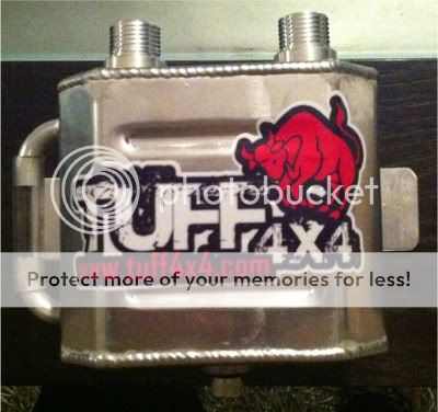

Mensagem por midnightlimb » 07 mar 2012, 23:16
Os últimos upgrades da máquina:
1 - Mudei a junta da tampa das válvulas que babava um pouco porque gosto de um motor sem babas e agora está 5 estrelas... de seguida lavei o motor e voilá... LINDO!
2 - Oil catch tank by Tuff4x4 e montado por Pedro Texas
Aos poucos isto vai... mais se fará em breve! :unibrow:

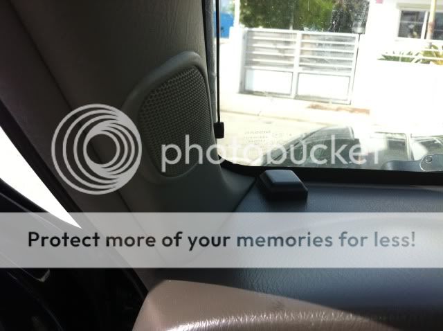

Mensagem por midnightlimb » 20 abr 2012, 19:22
E pronto, as colunas, que penso serem de origem, deram o berro e já foram substituídas, hoje...
Saem as 4 e entram mais 4 Sony explode 200 W... Foi o que se conseguiu!

midnightlimb Escreveu:E pronto, as colunas, que penso serem de origem, deram o berro e já foram substituídas, hoje...
Podias ter comprado umas colunas melhorzitas, mas se já está já está, isso também é para ouvir o barulhinho do motor não é a música ehehe
