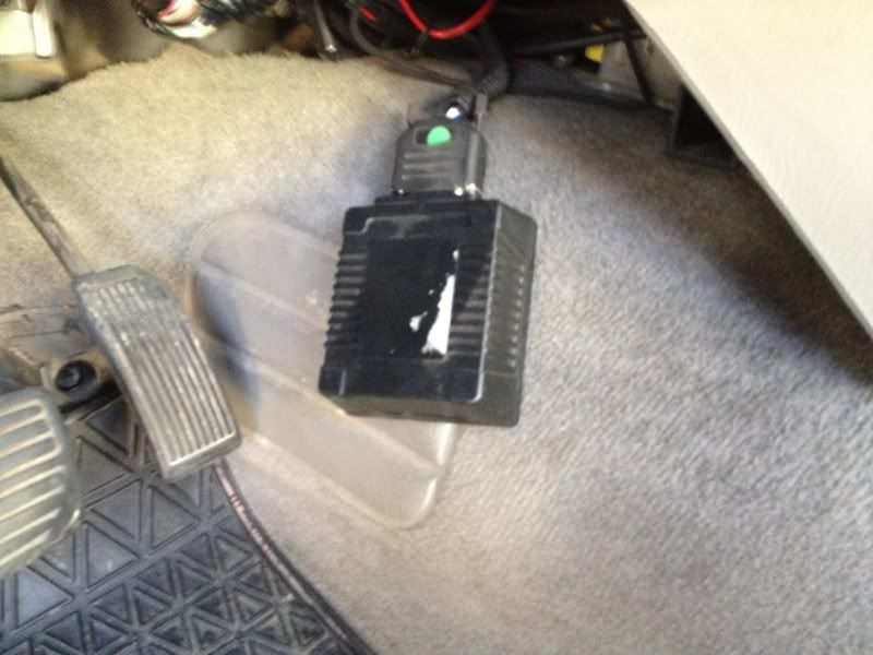

Mensagem por cristiano » 11 mar 2012, 19:28
Box potência da tbox... Anda no mínimo vou fazer um upgrade na box uma actualização para ter uma pressão Mais constante...

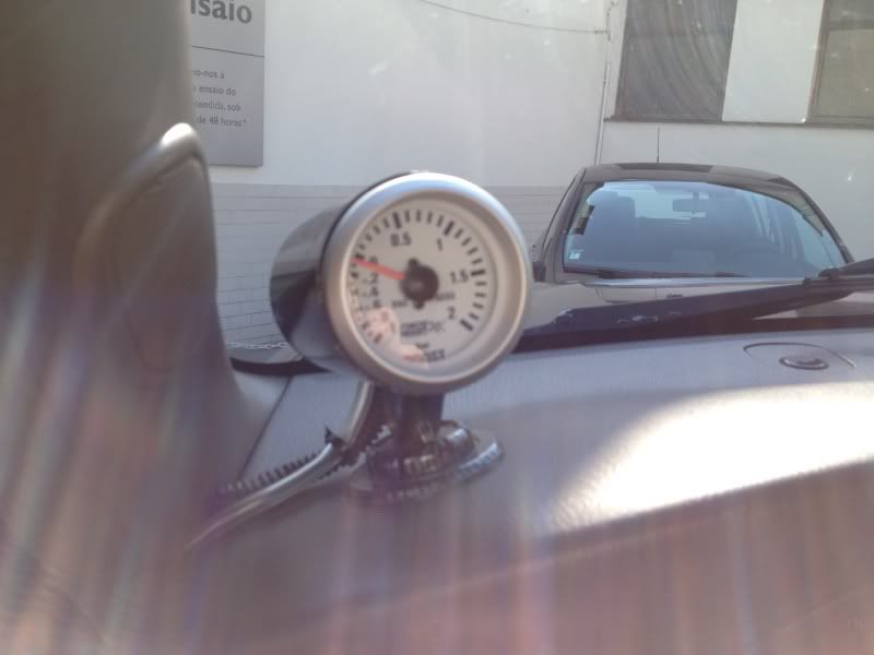

Manómetro pressão turbo... Mais para a frente um para EGT
