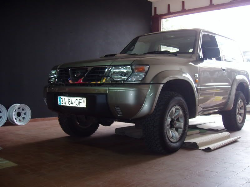

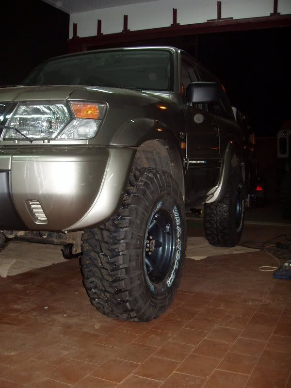

Este fim de semana chegou a altura de fazer umas alterações ao GR.
A ideia é arranjar espaço para instalar uns pneus Goodyear MTR 35" 12,5" R15. Os pneus foram montados numas jantes feitas por encomenda de forma a que as rodas fiquem à face da carroçaria sem necessitar de espçadores.
Comparação entre os penus originais e os novos

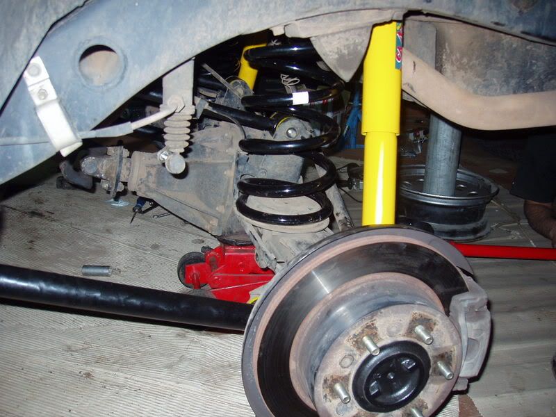

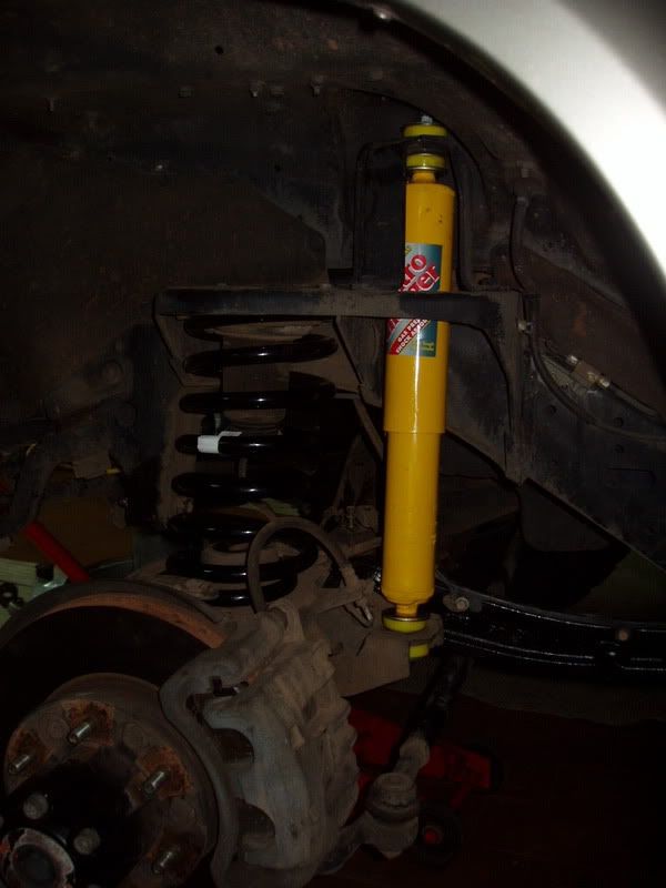

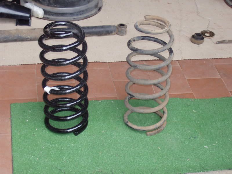

Para acomodar os pneus era necessario levantar pelo menos 2". Optei por instalar um kit de suspenssão OME, e encasquilhar todos os braços de suspenssão.

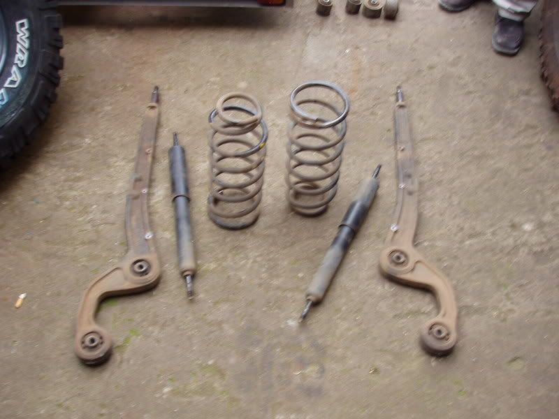

Começou-se por suspender a viatura por forma a se poder retirar todos os componentes da suspenssão para o seu upgrade.

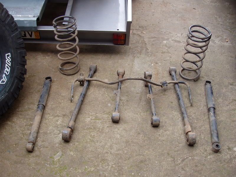

suspensão traseira original
suspensão da frente original

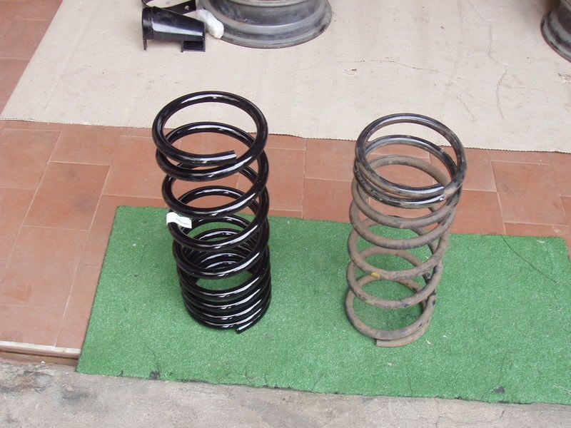

Comparação entre a suspenssão antiga e a nova
Molas de trás
Amortecedores de trás
molas frente
amortecedores frente

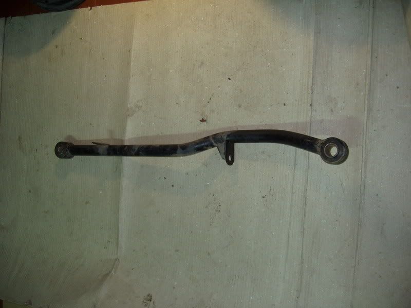

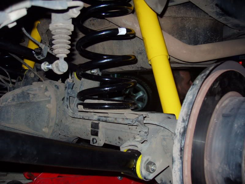

Os braços de suspenssão traseiros foram reforçados, aumentando o diametro e espessura do aço dos mesmos.
Braços de suspenssão já reforçados e com os casquilhos OME.
Barra panhard
Antes
depois
suspensão ja instalada
da frente

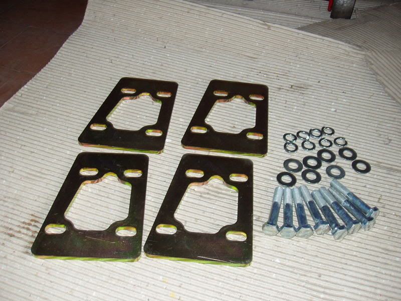

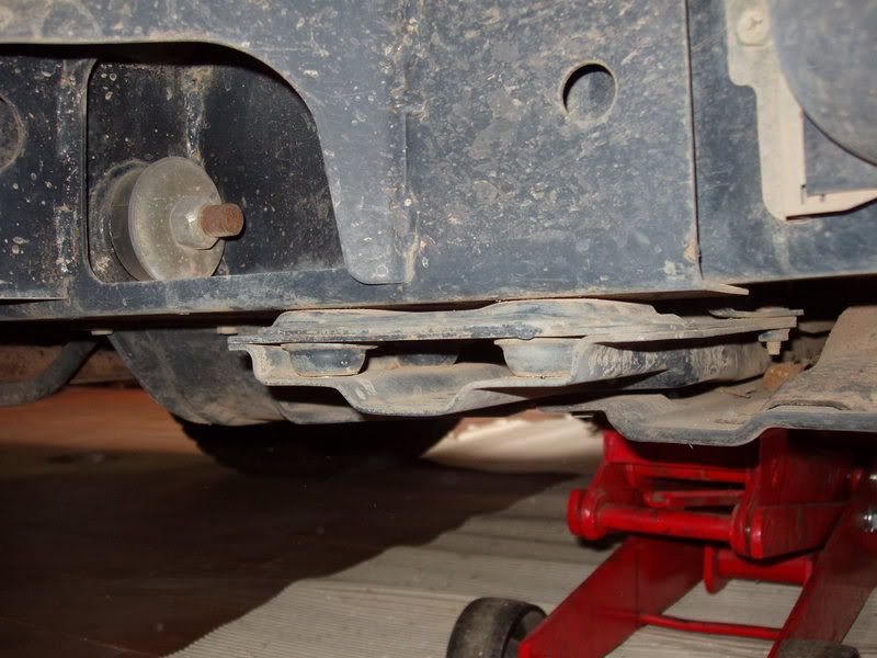

Para evitar vibrações nas transmissões, instalou-se um Kit de rebaixamento da caixa redutora da OME.
O Kit
antes
depois

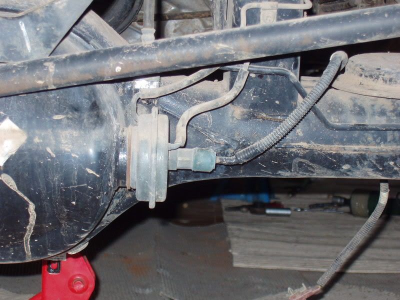

A valvula actuadora do bloqueio, além de ser carissima está muito desprotegida.
agora ando mais descansado com a proteção :unibrow:

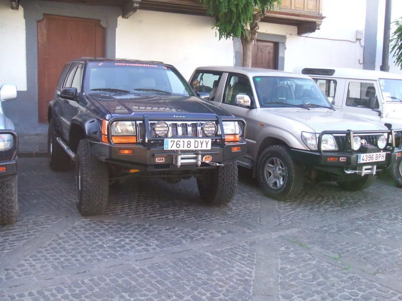

as makinas k encontramos por la
toyota 4.2
patrol 260 preparado pela mda 4x4
jeep v8 i toyota kz90

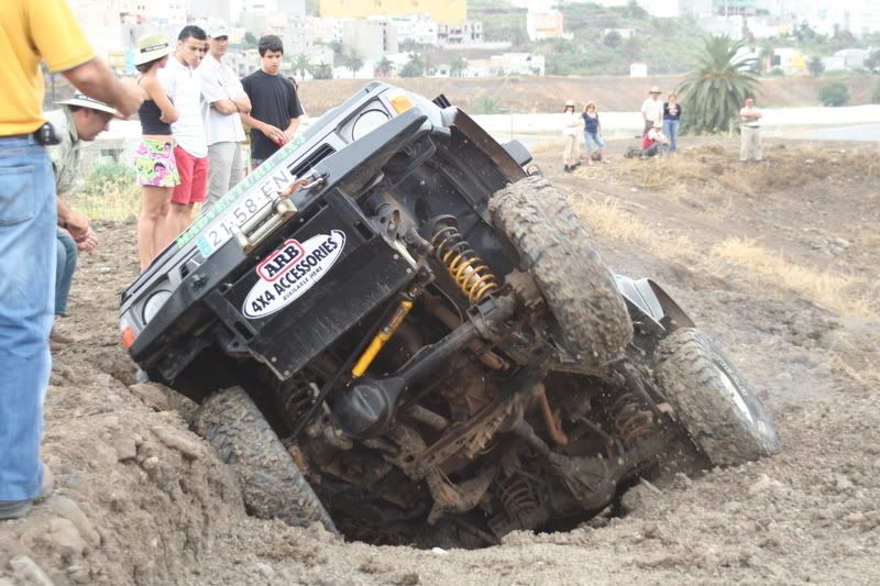

patrol 260 com eixos unimog [hum] preparação mda 4x4
