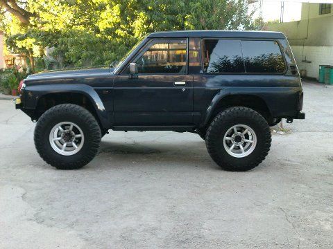

eh eh tomei a liberdade... sapatos novos 37 12.5 17...
QUARTEL AVENTURA

aqui vai a lista de material:
motor todo reparado segmentos,bronzes bielas e cambota etc....
cabeça toda trabalhada
tuxes mecanicas
arrefecimento do 6º cilindro
bomba injectora embolo 12mm bosh
turbo geometria variavel gt22 E 270 mercedes
molas + 6 cm
suspensao OME +10cm
embraiagem com prença de 1400 kg e 6 patelas trabalhada na TDE
manometro pressao de turbo
Bloqueio traseiro
kit rebaixamento de caixa 1,5cm
linha de escape 70 mm
farolins multifunçoes
pneus MICKEY THOMPSON Baja MTZ 37 12.5 r17 averbados no livrete ...
jantes NpoWER r17 8 polgadas et -35
peliculas averbadas
guincho 12000lb
estribos
cantos de traseira cortados
radiador calhas em plastico e corpo em aluminio
transmissão de cruzeta dupla
para xoques traseiro
para xoques frente
ventoinha original mais uma eletrica á frente do radiador com botao lá dentro
barra tras e frente reforçada
tirantes reforçados e casquilhados super pro
cb MidLand
proteçao da valvula bloqueio
para agora é tudo....
procimos upgrades:
arb frente
curtar caves da roda....
