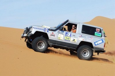

marchan,
grande maquina!! amigo eu tb sou dos açores nomeadamente da terceira, encontrando-me a morar em s. miguel e tb tenho uma maquina dessas!!
mas nada dessas grandes alterações( com pena minha)
espero que tenhas gostado do teu sahara, e quando vieres a S. Miguel apita!
