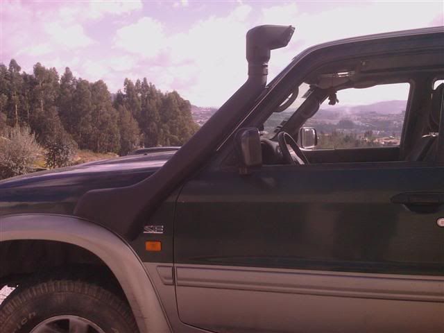

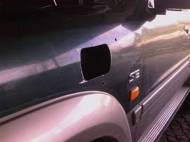

Re: Nissan patrol GR y61 "JonasBus" - snorkel
Mensagem por rafael » 25 fev 2010, 17:03
boas cristiano,
então aqui vão fotos do snorkel....
buraco feito....
e o dito cujo no sitio....
abraços,
victor rafael

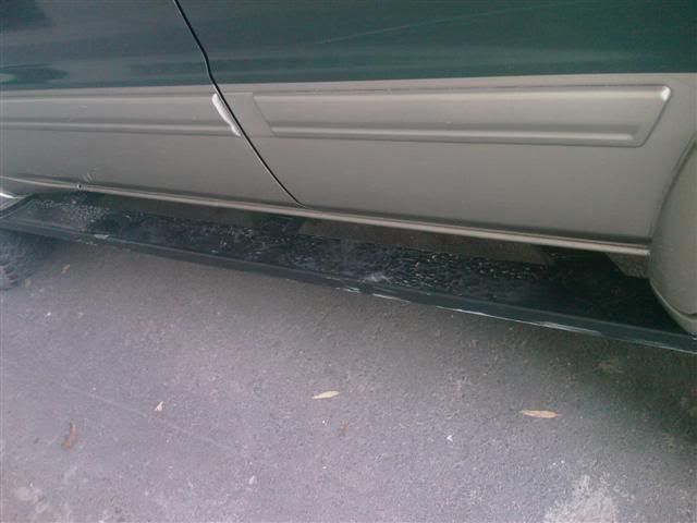

Mensagem por rafael » 19 abr 2010, 08:35
Boas a todos,
Como prometi ao Cristiano aqui vai o ultimo upgrade.
Estribos soldados nas longarinas.
Como tenho os plásticos todos tortos, parece que não estão bem centrados, mas ele agora vai ao medico para ficar com o corpo de novo em forma.
Abraços,
Victor Rafael

Mensagem por cristiano » 19 abr 2010, 13:15
ficou muito bom rafael.....
