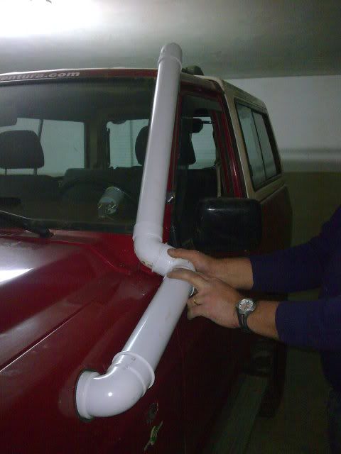

Fiz um Snorkel [clap] por 15 € :unibrow: :unibrow:

Viva David!
Pela minha parte, fico á espera de ver umas fotos desse home made snorkell, pois também gastei uns 10€ em material para começar a fazer o meu e agora fiquei curioso em relação ao resultado! :)

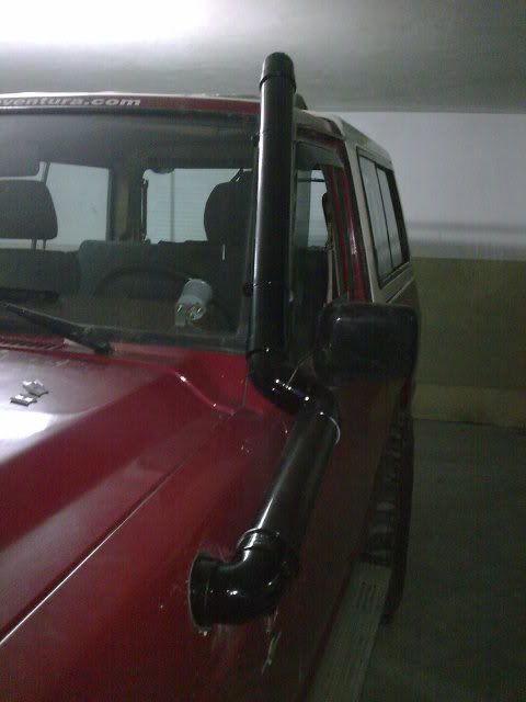

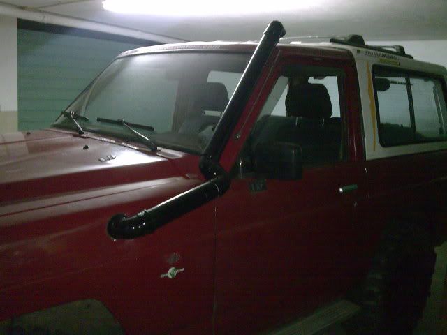

Meu amigo cá esta o Snorkel.

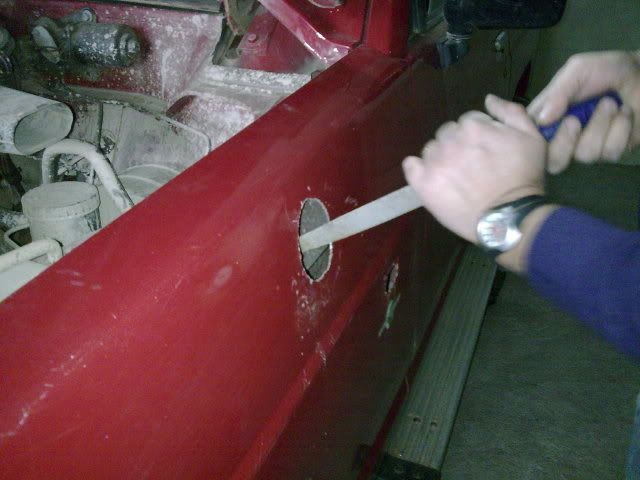

estas duas Fotos foram antes de construir o Snorkel.
E foi por isso é que o construí.

Mensagem por Kangax » 16 fev 2010, 12:13
boas Davide!
está muito fixe...mas gosto mais deles feitos em tubo de escape...sem emendas...mais seguro, nao parte...e por 20€etc.. :nod: :unibrow:
mas ja agora...quando o tapas...com a mao..o jipe vai abaixo?

Boas. Bem elaborado aí esse snorkel, pena não ter sido feito com aquele PVC que não se notam as uniões, mas não deixa de estar bem feito. Também já tenho o material para fazer o meu há algum tempo, mas como tenho andado a ver se o a andar ainda não o fiz.

snorkel em plastico nao da muita confiança ....mas e melhor que nada

o plastico parte sem sabermos..entramos em agua...e xapeu [wink]

Boas, só uma opinião em relação a esse Snorkel; não estranhes alguma falta de potencia e fumo preto quando o tiveres devidamente ligado, pois com tubo de 65/70 mm e mais o comp. de 1.5 m de tubo, esse motor vai ficar a respirar muito mal, e pelo que conheço dos 3.3 eles gostam e muito de "ar puro", se ainda fores a tempo (e depois de experimentar, claro) pensa em redimensiona-lo.
Cumps.
