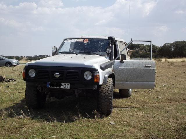

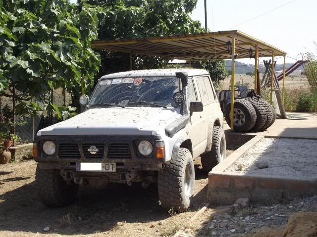

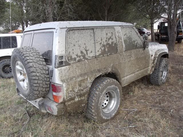

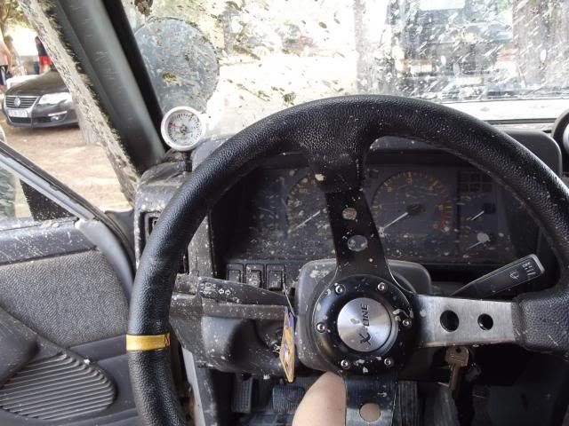

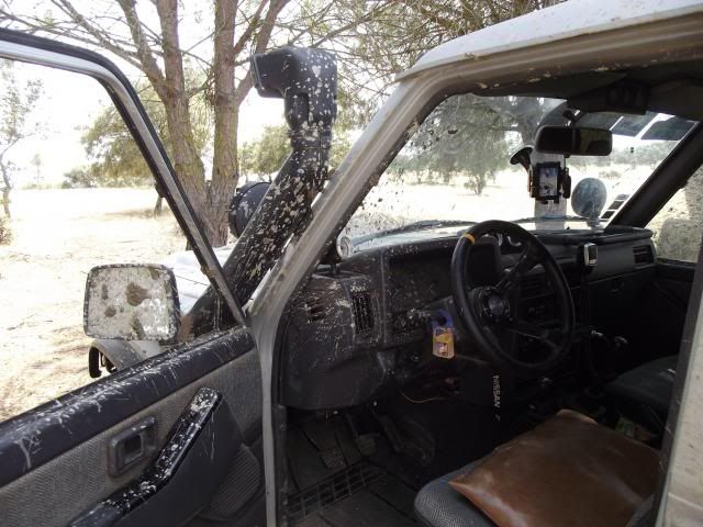

Ora então, como isto já anda um bocadito morto .. Aqui ficam as novidades ..
Primeiro que tudo 4 jantolas Mangels 15" e com 10" de largura ..
Depois tratei de arranjar 4 pneus 33" para montar nas jantes e fazer com que o jipe subisse um pouquinho e fica-se mais largo, e sem dúvida com um look melhor! :D
Depois de tudo montado ficou assim:
E como ontem foi dia de passeio, resultaram estas fotos e uns videos que depois meto mais tarde ..
Quanto ao problema do aquecimento e de desaparecer a água já está detetado, tenho o radiador furado no lado do pendura na parte de baixo .. Vou tira-lo e mandar para um senhor que trabalha muito bem com radiadores aqui perto de casa .. Em principio para a semana está pronto e vai para a pintura ;)
Ficam as fotos ..
Este interior vai dar um trabalhinho a limpar .. Ui Ui :snif:
O balanço da troca de jantes e pneus é bastante positivo!! O jipe ficou muito mais estável, com um aspeto muito melhor! Agora tenho que dar um corte às abas de trás para as poder meter sem roçar ..
Aguardo os comentários companheiros! :D

Mensagem por mariorfc » 15 jun 2014, 12:45
Ta bonito sem duvida! O que se passa é que com jante 10 n podes andar com pressões muito baixas. Abaixo de 1.1 ou 1.2 tens o risco que o pneu descole.
Cumps

Companheiros, tenho que discordar ..
Os outros pneus reconstruidos usava a 2Bar e faziam um pouco de barriga, davam-me para todos os tipos de piso por onde andei, só em areia é que baixei para 1.5 e andou bastante bem sem se enterrar ..
Uma das coisas que notei imediatamente depois de montar os pneus é que mesmo com 2.2 de pressão o carro ficou muito mais confortável, e o pneu absorvia muito mais os buracos .. Quando fui para a lama no passeio também não me queixei nada, limpou bem as cardas mesmo com esta pressão e não senti necessidade nenhuma de ter que baixar ..
Mas estamos aqui para falar a ouvir das nossas experiencias :D

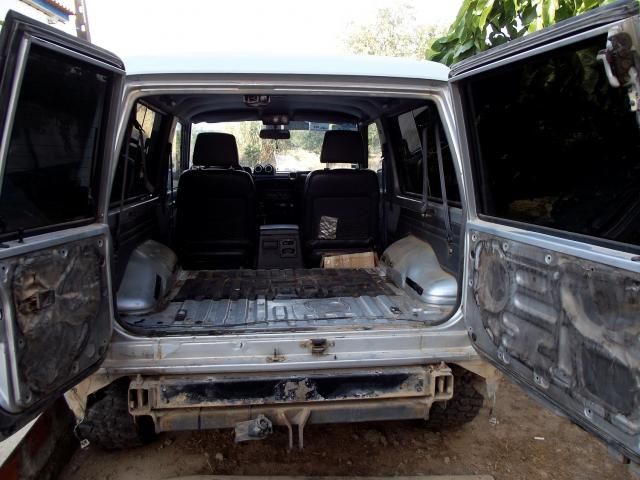

Mensagem por AndreF » 02 jul 2014, 18:09
A máquina de momento encontra-se assim em tratamento ..
As novidades andam a caminho :D :D
Seguiu ontem para a pintura ;)
