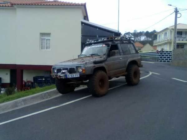

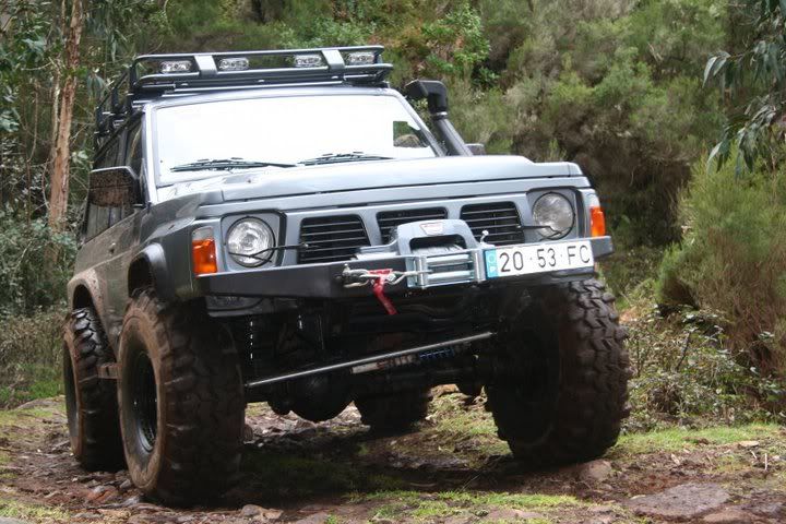

Mensagem por diogo sousa » 01 abr 2011, 13:00

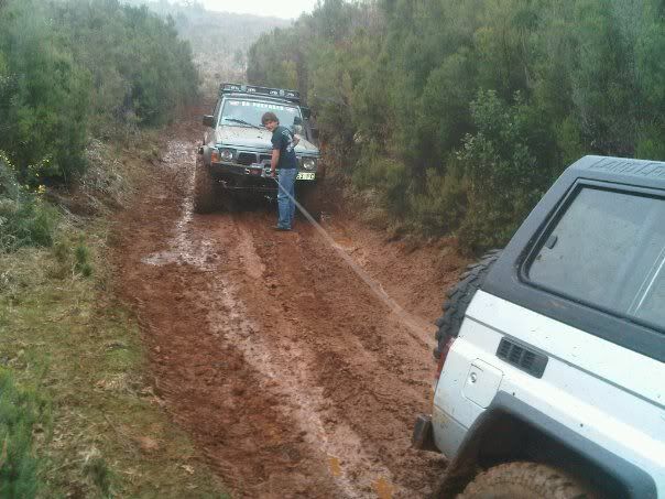

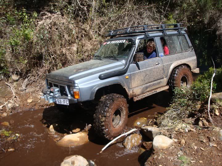

Depois de um ano parado a levar tratado,finalmente saiu a rua para os primeiros "testes".. :cool:
Tenho de arranjar maneira de o pneu não roçar no guarda lamas num cruzamento mais extremo,e ver a trepidação apartir dos 60kmh que penso ser do conjunto pneu 38/jante(beadlock) Tirando isso está impec
Deixo umas fotos espero que gostem

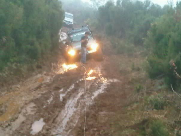

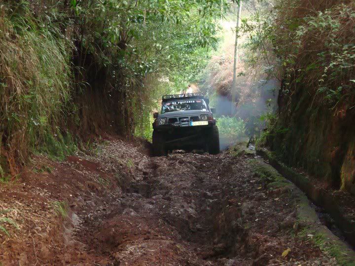

1º atascanço.. :D serviu para testar os 2 guinchos Warn
aqui a auxiliar um 73 do soçio trankilo men
cumptts :cool:

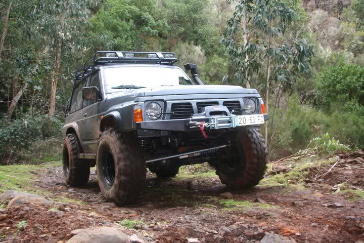

q medida de pneus tens?
parecem uns 38
Re: y61 td6 e y60 rd28t
Mensagem por carneirinho12 » 01 abr 2011, 16:57
pepo29 Escreveu:q medida de pneus tens?
parecem uns 38
sao 38 pepo diz la em cima logo antes da primeira foto

Diogo que tens mexido no motor? e que GC tens?!
Mensagem por cristiano » 01 abr 2011, 19:52
maquina..
abç
Mensagens: 131
Registado: 30 out 2008, 16:33
Localização: lamego
Mensagem por paulograça » 01 abr 2011, 20:01
maquinão :cool:
:loool: :loool: :loool: :loool: :loool:
Mensagens: 513
Registado: 12 jun 2006, 20:00
Mensagem por diogo sousa » 04 abr 2011, 13:18
Obrigado pessoal :cool:
Sim pepo os pneus sao os SS 38/12.5r15
Gil no motor apenas tenho o turbo a fazer 1.2, a bomba injc com mais débito e meio metro de escape em inox de 70mm :) quanto aos grupos conicos tenho os 5:43 :cool:

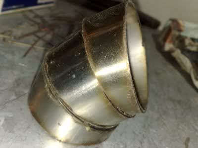

BOAS o escape em inox e so um tubo normal que qualquer pessoa pode fazer ou tem algum segredo.
tens ai a maquina mais bonita que já vi gosto miuto.
Mensagens: 513
Mensagem por diogo sousa » 05 abr 2011, 11:06
Amigo não tem segredo nenhum,mandas cortar a medida que tu queres e depois na ponta
leva esta inclinação que meti no meu,mas a quem opte por tudo directo :cool:
