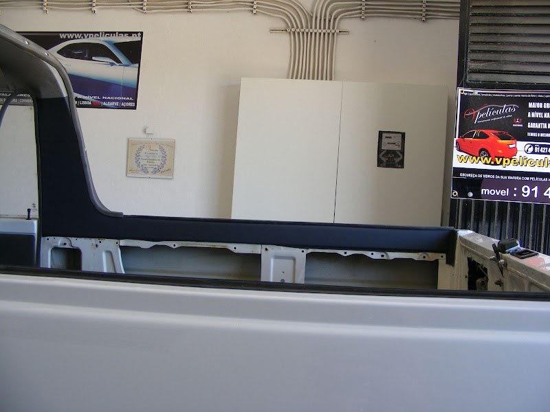

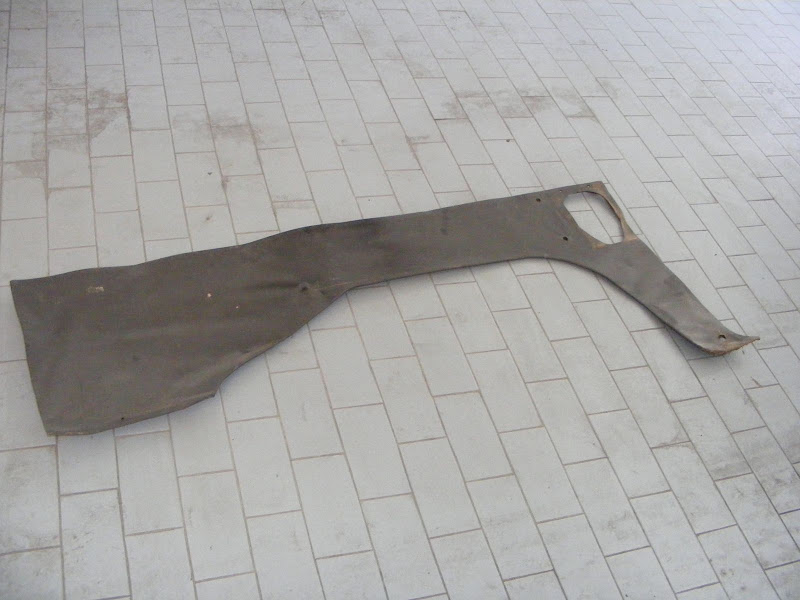

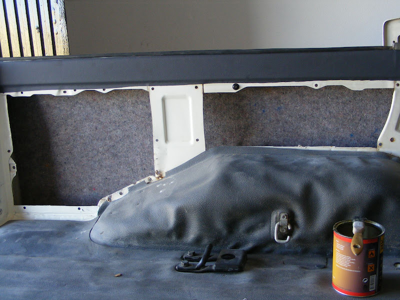

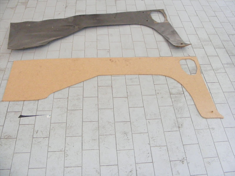

Mensagem por CrazzyMax » 19 jul 2010, 20:46

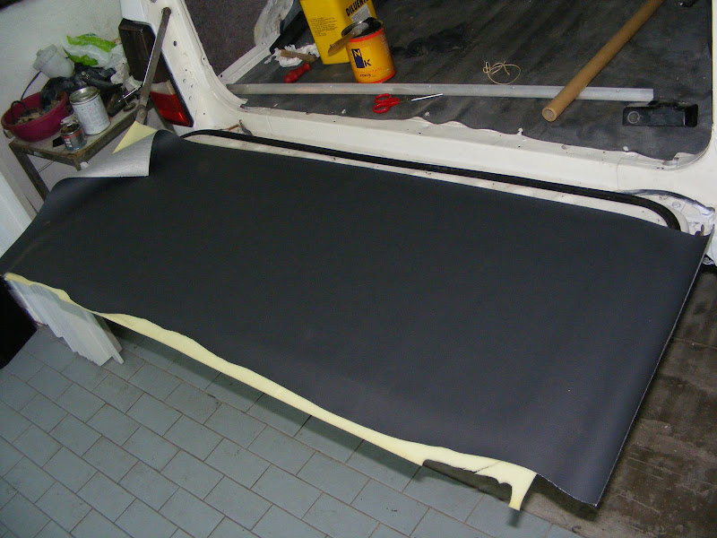

Começar a estofar a biatura
Lateral em napa
Isolamente termico e acustico no interior dos guarda-lamas
Forras velhas
Molde novo
Tecto forrado de novo em Pergamoide (acho que é assim que se escreve)
Ainda nao andou ja tem um furo :rules:

está impecavel... [hum]
gostava de ter paciencia, dinheirinho e geito...para fazer o mesmo ao meu :angry: :rolleyes: :confused:
este topico é uma mais valia aqui para o forum :sabe:

assim vale a pena [hum]
por acaso esta semana vou tratar de mandar forrar o meu tb :)

Gil Escreveu:assim vale a pena [hum]
Depois diz valores, so para comparar com o que gastei de material
Re: Y260 O Zarolho
Mensagem por pepo29 » 20 jul 2010, 12:03
granda makina aí vai ficar :nod: [clap]
esta a ficar 5*
belo restauro :okkk:
Re: Y260 O Zarolho
Mensagem por Gil » 20 jul 2010, 15:00
CrazzyMax Escreveu:
uma napa xpto lol, 4 metros fica me por 40€ (mais centimo menos centimo) e a mão de obra não sei. mas como o estufador é vizinho e amigo vamos a ver... (não vou á babuje, simplesmente fartei de me lhe pedir um orçamento e o homem apenas me diz que é barato...) e falta tambem fazer as laterais traseiras, coisa que o carpinteiro cá de casa disse que me fazia barato e para nem me preocupar. se assim for sei que estou servido. vai ficar [hum] por poucos € :unibrow:
isto falando em preços. sobre material, o meu de certeza que é mais dispendioso [bigsmile]
mas na hora eu actualizo o meu topico :okkk:

CrazzyMax Escreveu:
Estofado em casa, gastas entre MDF, colas, napas e outras coisas... aí uns 100 euritos...
Foi o que gastei para estofar o meu todo...
É muito em conta, acredita...
Re: Y260 O Zarolho
Mensagem por Gil » 20 jul 2010, 17:00
não foi neste topico que se falou em 300€ para encher e estofar uns bancos?
é que se foi, eu disse que andavas a ser roubados, e fui me informar sobre preços +/- para estofar e encher um pouco os bancos. ao qual um me falou por 100 e outro 150€. e para estofar as laterais de um patrol por 100€ continuo a achar que estais a ser roubados [}:)]

Pois é, a brincadeira dos estofos ainda fica carote.

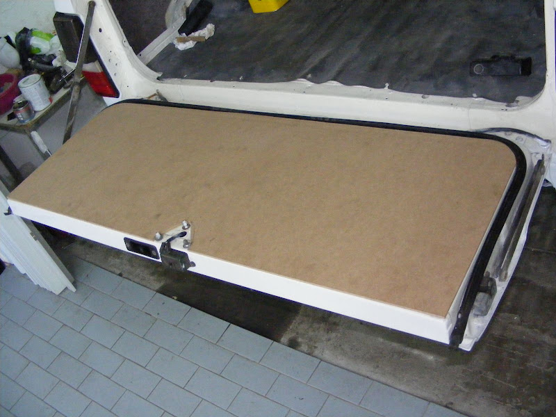

Mensagem por CrazzyMax » 26 jul 2010, 19:54

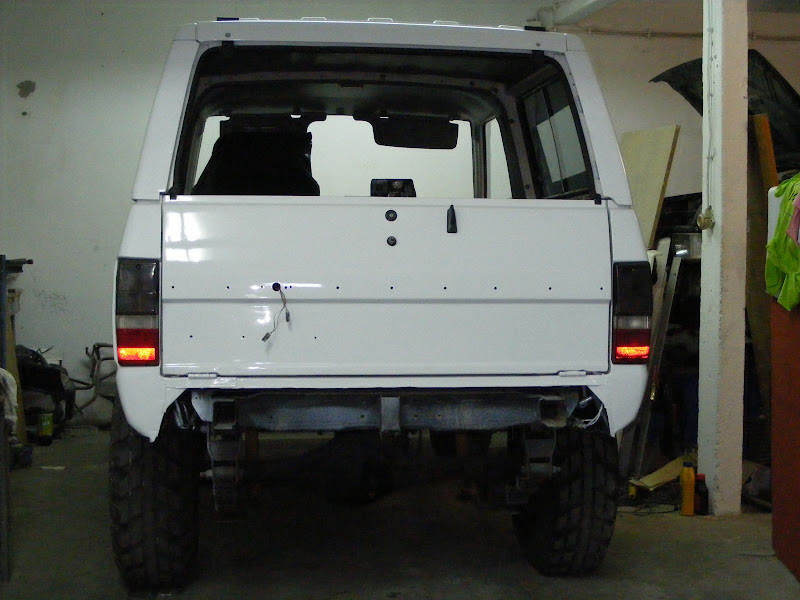

Ja faltou mais
Começar a fazer a forra do portao da mala
Espuma
E Napa
Já está pronta, mas esqueci-me de tirar fotos

esta a ficar no ponto

Em relaçao aos cintos traseiros nao sei se já estás esclarecido de como os colocar, eu no meu 260 de 90 tambem nao tinha cintos traseiros quando o comprei mas informei-me disso e o que me disseram foi que nao eram obrigatórios, mas mais tarde que até foi no passado mês de junho quando fui com ele à inpecçao reprovaram-mo por nao ter cintos traseiros, entao lá tive que os colocar, por acaso tinha uns de uma hilux e o que eu fiz foi: tirar a forra lateral e colocar o enrolador numa coluna da carroçaria ou seja por dentro da forra, mas nao coloquei nenhum aro/guia na forra para guiar o cinto apenas entre a forra e o hardtop ficou uma frincha da espessura do cinto onde o mesmo corre sem qualquer impedimento e depois a guia/suporte do cinto foi colocado na parte superior do hardtop e por fim a parte do suporte fixo do cinto foi fixado por cima da aba da roda ao lado do acento.
Espero ter-te esclarecido e peço desculpa por nao ter respondido à tua pergunta mais cedo e aconcelhava-te a colocar cintos traseiros como o meu é um ano mais velho que o teu e é obrigatório no teu tambem deve de ser.
Força aí com o projecto estou ansioso pelo resultado final :okkk:
