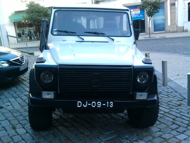

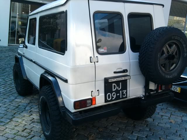

fica a apresentaçao do meu mercedes G 3000 d com algumas transformaçoes na Oficina TUFF4X4 em famalicao...
foi posto na oficina caixa do mercedes W124 e motor tambem....
pneus jantes
amortecedores Bildstain
TGV tuff4x4
bomba alterado com elementos maiores
embraiagem tuff4x4
Valvula especifica
Escape 3 curvas inox
Oil Counter com filtro
snorkel mercedes
foi todo pintado a osso e interiores novos
opticas transparentes com bi-xenon
etc etc
espero que gostem....
em falta ligaçao para a nova caixa se filtro de ar que esta a ser feita....

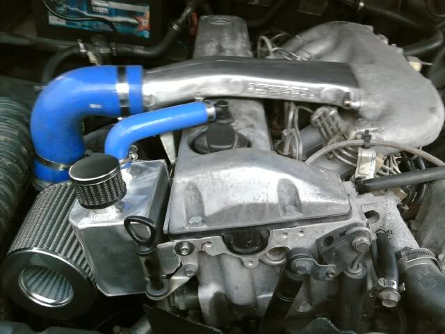

Boas amigo kaka bela maquina aí tens e essa transformaçao tambem parece estar muito porreeira, mas só uma questao naquele tubinho em borracha na tampa do termostato do motor aquilo nao era suposto ter ali um tubo ligado ao reservatorio da agua? :oops:

Bem vindo, muito bonito esse G, é grande máquina :respct: :respct: mas esse snorkel não ficou um pouco baixo? :rolleyes: :rolleyes:

rs esta em testes pois tinha um reservatorio de um renault que nao estava funcionar.
kikoxs é um snorkel de origem mercedes .é assim de origem

que motor tem isso afinal?

mas a pergunta tem lógica porque o w124 tem motorizações diesel 2000, 2500 e 3000 cc... da serie OM601 a OM606!

boas, a mim parece ser o motor de Mercedes sprinter 312 td :okkk:

O motor já não é o original. Mas é um motor de origem mercedes. O Cristiano pode esclarecer melhor. :okkk:

w124 turbo de origem mas alterado...tem os elementos maiores na bomba injectora..falta uma nova caixa de ar , radiador de agua, reposiçao de radiador de oleo mais umas coisitas...para a semana deve estar pronto..

Boas este motor é o OM606 turbo sem intercoler que sai nas viaturas MB 124,140,G300 e 350 é que existe uma versao tanto no G como no w140 350 turbo,nas sprinters este motor nunca saiu o que saiu foi sim o 5 cilindros OM605 com bomba injectora bosch rotativa mais conhecido no classe E W210 como 290 turbo (este motor é de guerra mesmo)
O motor OM606 saiu tambem como aspirado nos modelos 124 e G 300 diesel .
