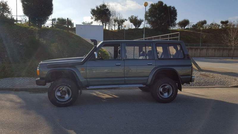

Mensagem por zeziniano » 25 fev 2017, 21:06
Viva,
Vamos actualizar o tópico :unibrow: :unibrow:
Levou umas mariquices
CB e rádio novo
Mais uma tomada de isqueiro e USB
E uns pneus para montar posteriormente
A máquina está quase pronta.. Neste momento só estou à espera que me chegue o DU para conseguir meter o projecto no IMTT para legalizar os "extras".
Neste momento está assim
Acho que já começa a ficar a meu gosto :nod: :nod:

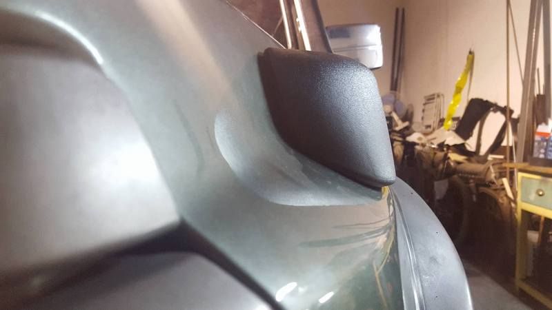

Mensagem por zeziniano » 21 mar 2017, 11:32
Ainda não há novidades em relação à legalização.. mas chegou mais um extra a semana passada.
Como o Verão está a chegar e este charuto tem fama que aquece muito, levou radiador novo com maior capacidade (leva mais 5L em relação ao original +/-).
Agora é esperar que esteja legal para circular com ele finalmente sem nenhum problema.

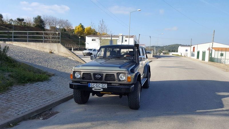

Mensagem por zeziniano » 27 mai 2017, 23:10
Actualização da máquina..
Até ver impecável.. É colocar gásoleo e "curtir".
Esta semana foi dar uma volta pelo Alentejo onde se portou à altura dos 880km's exigidos pelo dono :D
Seguem umas fotos
Abraços a todos
